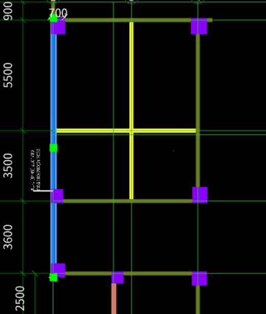

  • 設置梁的時候,梁有兩跨,但是軟件一直顯示只有一跨,怎么辦?

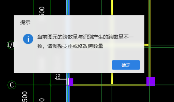

    顯示“當前圖元的跨數量與識別產生的跨數量不一致,請調整支座或修改跨數量”     設置支座也設置不成功

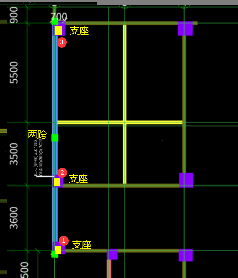

    2025-02-12 12:34:30 補充
    跨數設置支座

  • 查看柱與梁的標高,一般不會出現這種情況,可能是標高不對,
    2025-02-12 12:41:49
  • 按圖紙要求設置支座就可以了
