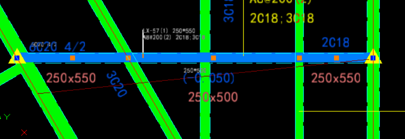

    比如說如圖:
    我把這梁打斷成3塊,分別改標(biāo)高,最后合并變成了3跨。我就改成1跨后3種高度又只有一種了。就不可以
    標(biāo)高
  • 不可以打斷 打斷了就是三道梁了 在原位標(biāo)注里改
    2018-04-15 13:50:54
  • 原味標(biāo)注只有1跨,你怎么改?
    2018-04-15 13:52:29

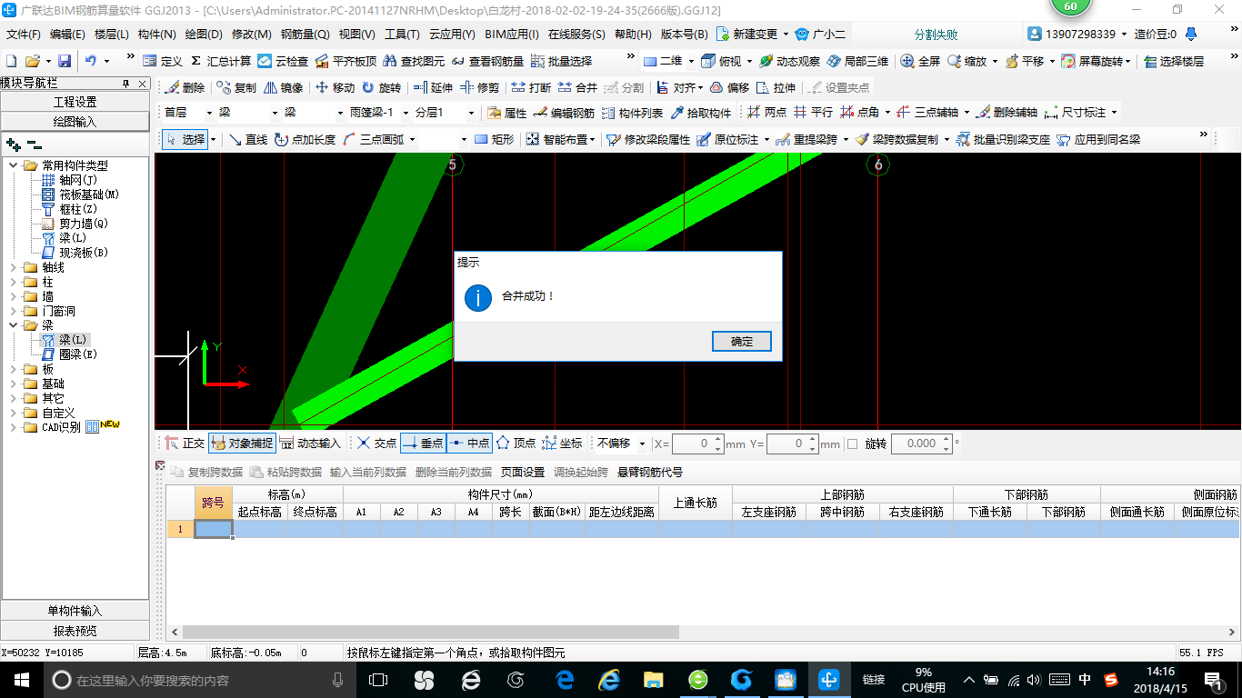

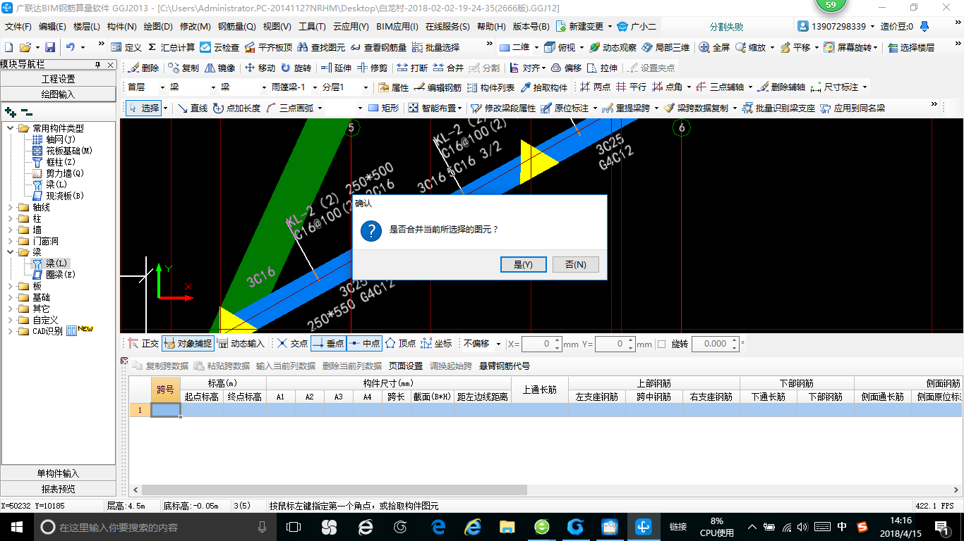

  • 你好:可以打斷,合并梁。【注意建立梁的軸線】打斷答疑解惑廣聯(lián)達(dá)服務(wù)新干線
