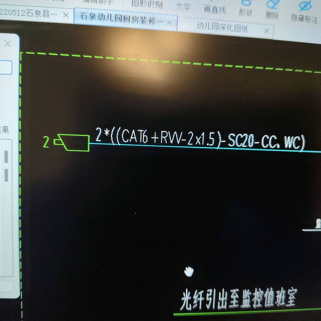

  • 這個(gè)表示什么意思
我來(lái)答 收藏  舉報(bào)
    2個(gè)攝像頭,分別配(六類(lèi)網(wǎng)線+RVV銅芯聚氯乙烯絕緣聚氯乙烯護(hù)套軟電線2芯1.5平方,穿SC20的鋼管,CC 沿樓頂頂棚敷設(shè); WC:沿墻墻內(nèi)敷設(shè))。
    2025-02-11 08:12:23
  • 2個(gè)攝像機(jī),六類(lèi)網(wǎng)線+電源方案
    2025-02-11 01:33:55
  • 2個(gè)攝像機(jī),2根管線(每根SC20的鋼管,穿一根網(wǎng)線+一根24V電源線)
    首次提交 2025-02-11 06:57:25  最近修改2025-02-11 06:58:01 (修改過(guò)1次)
