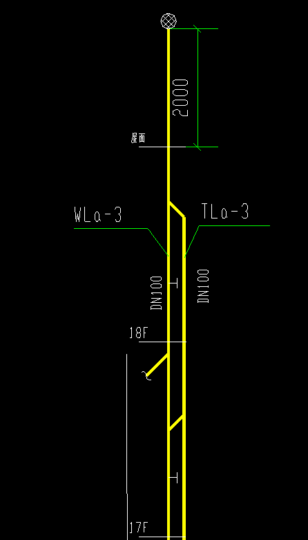

  • 這個立管表示什么意思呢
    立管
    水立管

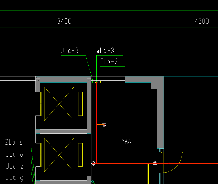

    TLa-3這個立管表示什么意思,他跟排水立管WLa-3是怎么連接的

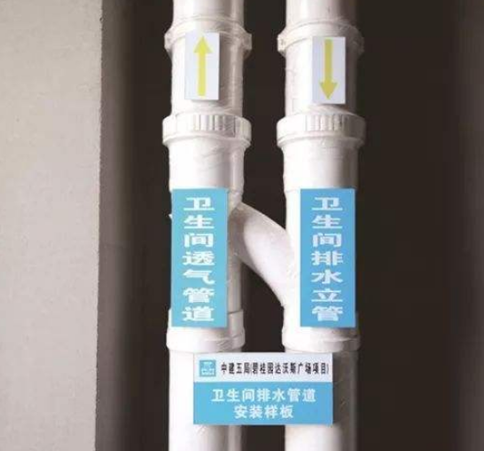

    TLa-3表示通氣立管,和污水立管相連,通氣立管的氣壓可以讓排水更流暢。答疑解惑
    2021-09-27 14:26:02
  • 通氣管跟污水立管 連接的時候是用H型管連的
    2021-09-27 14:11:10
  • TLa-3這個立管表示透氣立管意思,
    與排水立管WLa-3是斜H連接的
    2021-09-27 14:48:19
  • tla-3是通氣管,和排水管使用H管連接
    2021-10-01 18:41:38
