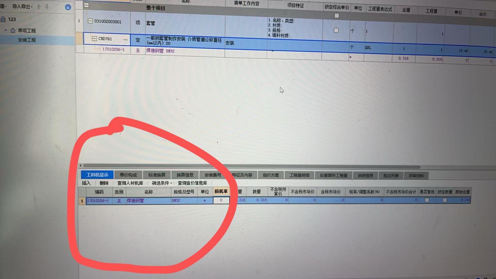

h 2025-02-10 17:52:01 | 四川省 土建 | 56查看 2回答
唐工
答題: 6 被贊: 2
應該是你哪里設置了或者按到什么了,這里只顯示了主材,其他的人材機都沒有顯示而已,因為你的主材沒有價格但是定額卻有價格,所以不是工料機只有一個,顯示問題
2025-02-10 18:34:39
將軍峰 鉑金專家
答題: 169316 被贊: 97091
重新 套用 一個定額子目 試試看 ,,
2025-02-10 19:45:18
