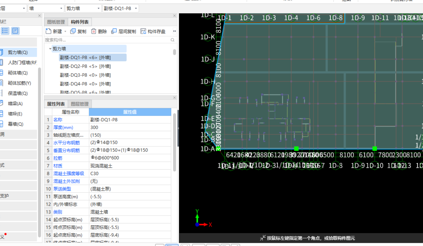

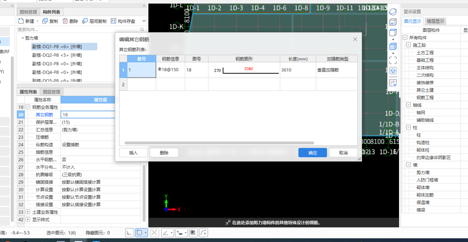

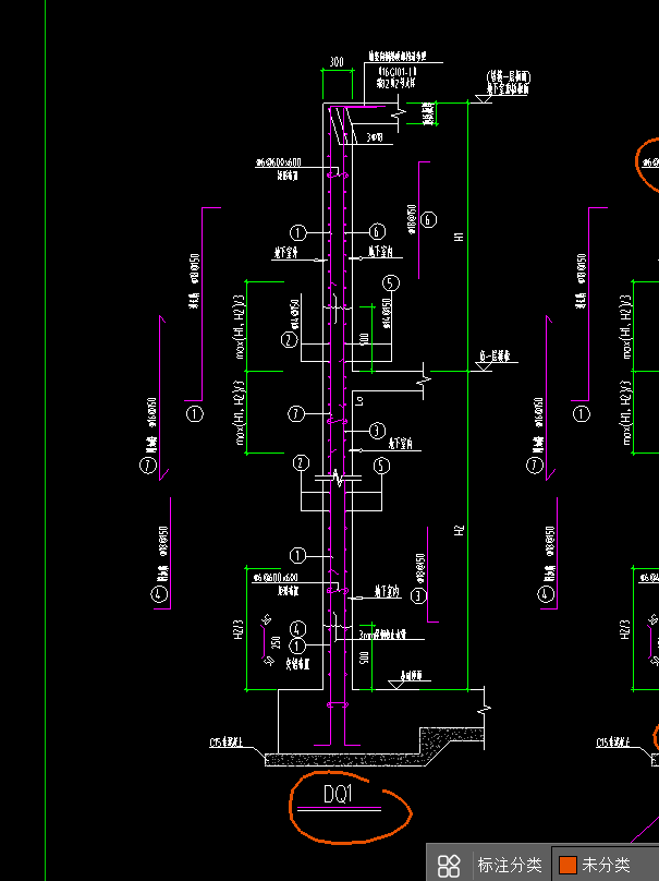

  • 能解釋下鋼筋怎么布置怎么來的嗎 成品都是有的 就是理解不到
    第一個就是水平和垂直的為什么這么這樣設立,其他鋼筋為啥這么長 為啥只有這一種鋼筋其他鋼筋錨答疑解惑

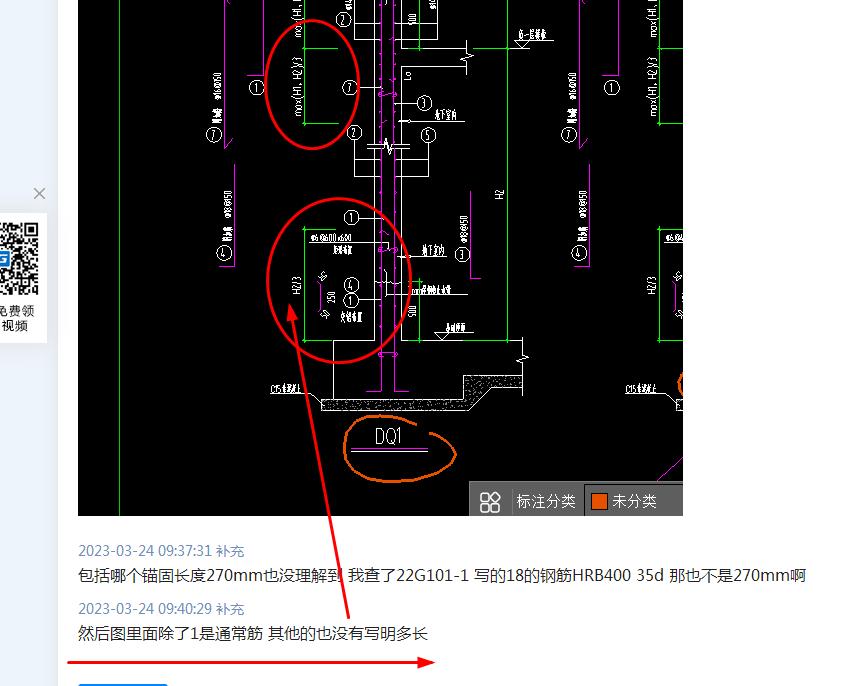

    2023-03-24 09:37:31 補充
    包括哪個錨固長度270mm也沒理解到 我查了22G101-1 寫的18的鋼筋HRB400 35d 那也不是270mm啊
    2023-03-24 09:40:29 補充
    然后圖里面除了1是通常筋 其他的也沒有寫明多長

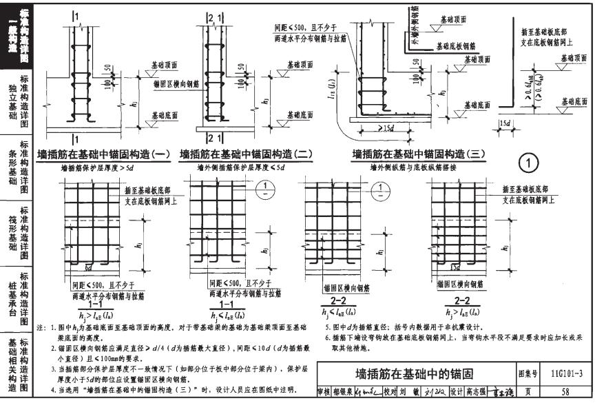

  • 是  18  鋼筋  *  15  =270   底部彎折
    2023-03-24 09:40:54
  • 混凝土混凝土強度查表的。鋼筋長度看標注。
