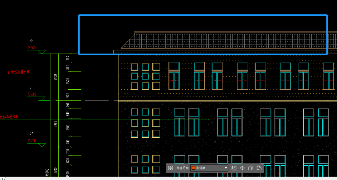

    坡屋面頂層請問老師 藍色圈起來的坡屋面 在廣聯達中應該用什么步驟操作呢?謝謝

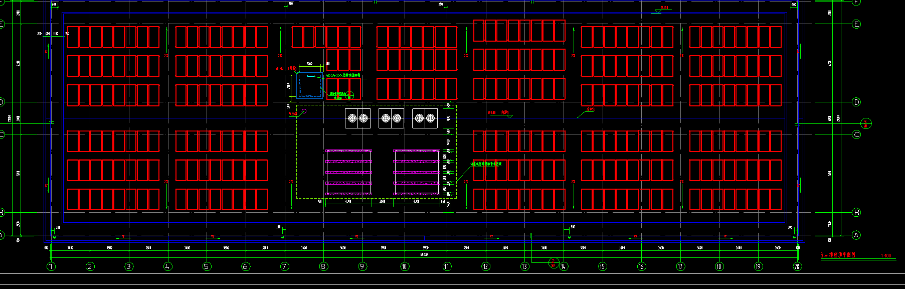

    看平面布置圖,感覺這是屋頂的斜反檐,無論是斜反檐還是斜屋面板,可以用板布置,并用三點定義斜板調整形成

  • 繪制斜板,然后根據板生成斜屋面就可以

  • 先按平板定義布置好后,在分割板,然后三點定義斜板

  • 坡屋面,先把墻畫好,再布置現澆板,然后按各坡交接位置分割,再分別三點定義斜板。再布置相應的屋面。
