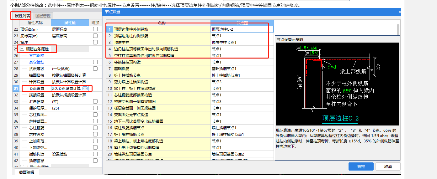

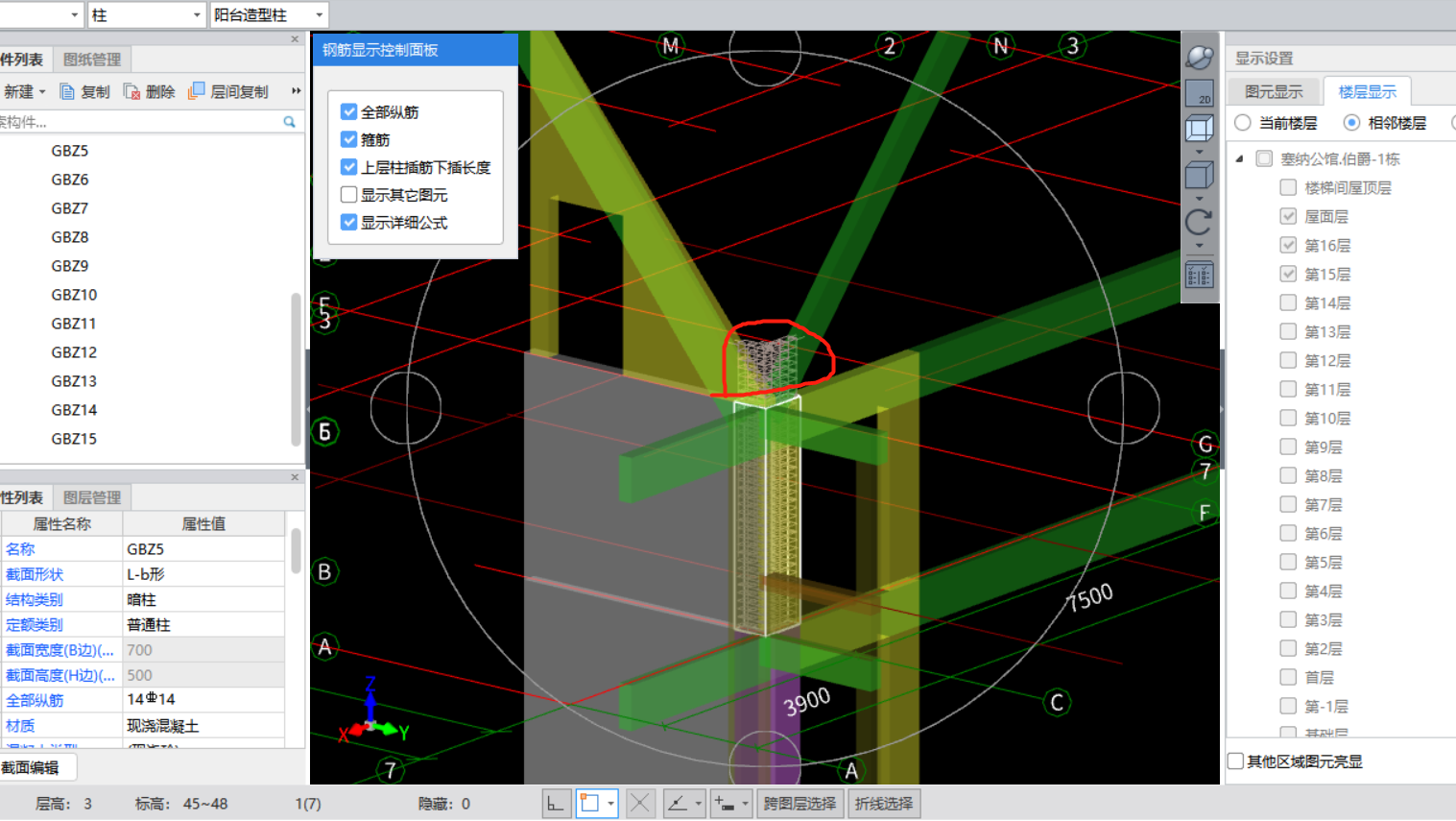

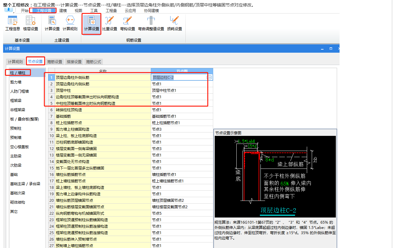

請問行業大佬頂層屋面遇到這種情況是什么回事,該怎么解決呢
文竹 專家
答題: 11322 被贊: 2959
設置為本層錨固
2021-02-01 21:33:05
