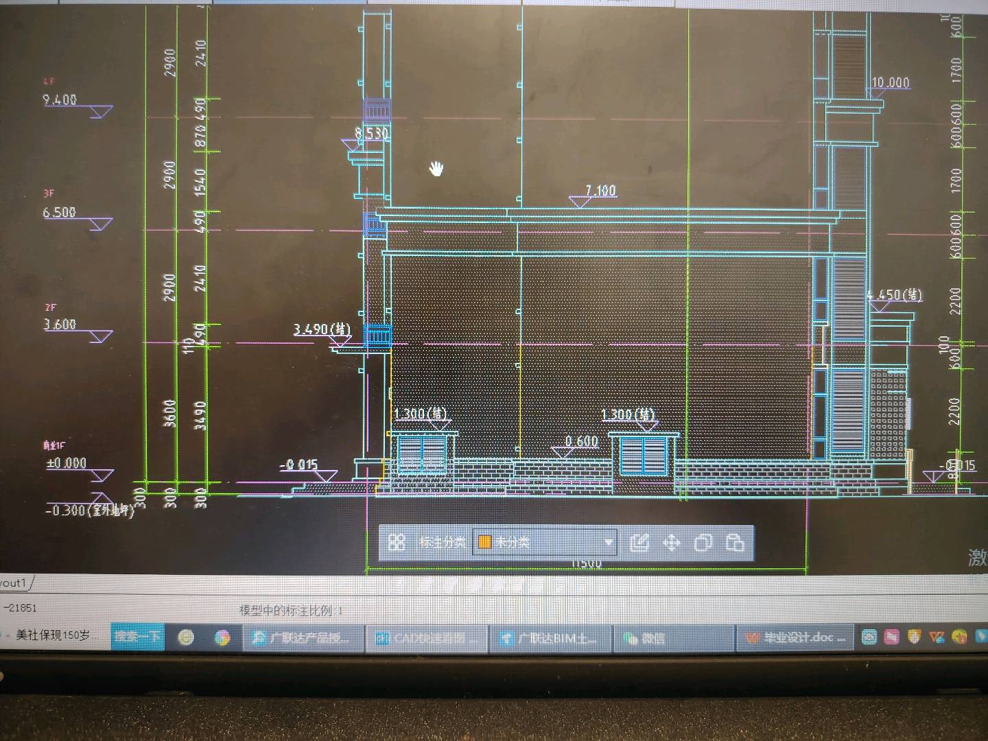

  • 各位老師,問一下,這個工程有一層地下室,
    基礎頂到一層板面,是地下室和首層嗎,一層板面到四層板面是是2層到4層,對嗎首層
  • 圖中沒有地下室  圖紙中的二層板平面圖是軟件里的一層頂板
    首次提交 2025-02-09 19:33:34  最近修改2025-02-09 19:35:07 (修改過1次)
  • 這個工程沒有 地下室 ,也沒有一層板 ,
    2025-02-09 19:46:34
  • 基礎頂到一層板面,是地下室,二層板面到四層板面是是1層到3層
    2025-02-09 19:51:22
  • 你好,1、你這個截圖是看不到你這個建筑有沒有地下室。你需要再看看別的剖面圖。2、一層板面-四層板面指的是2、3、4層。或者你說具體的標高,這樣更能說清楚。(避免對板面的理解有沖突)
