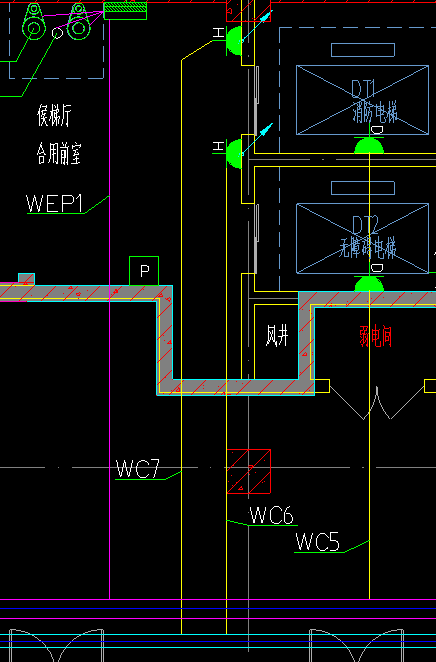

平面圖顯示回路是從橋架出來,但是橋架接了多個配電箱。求大佬們解答

和WC5是一個配電箱

同WC1~5是同一個配電箱.
