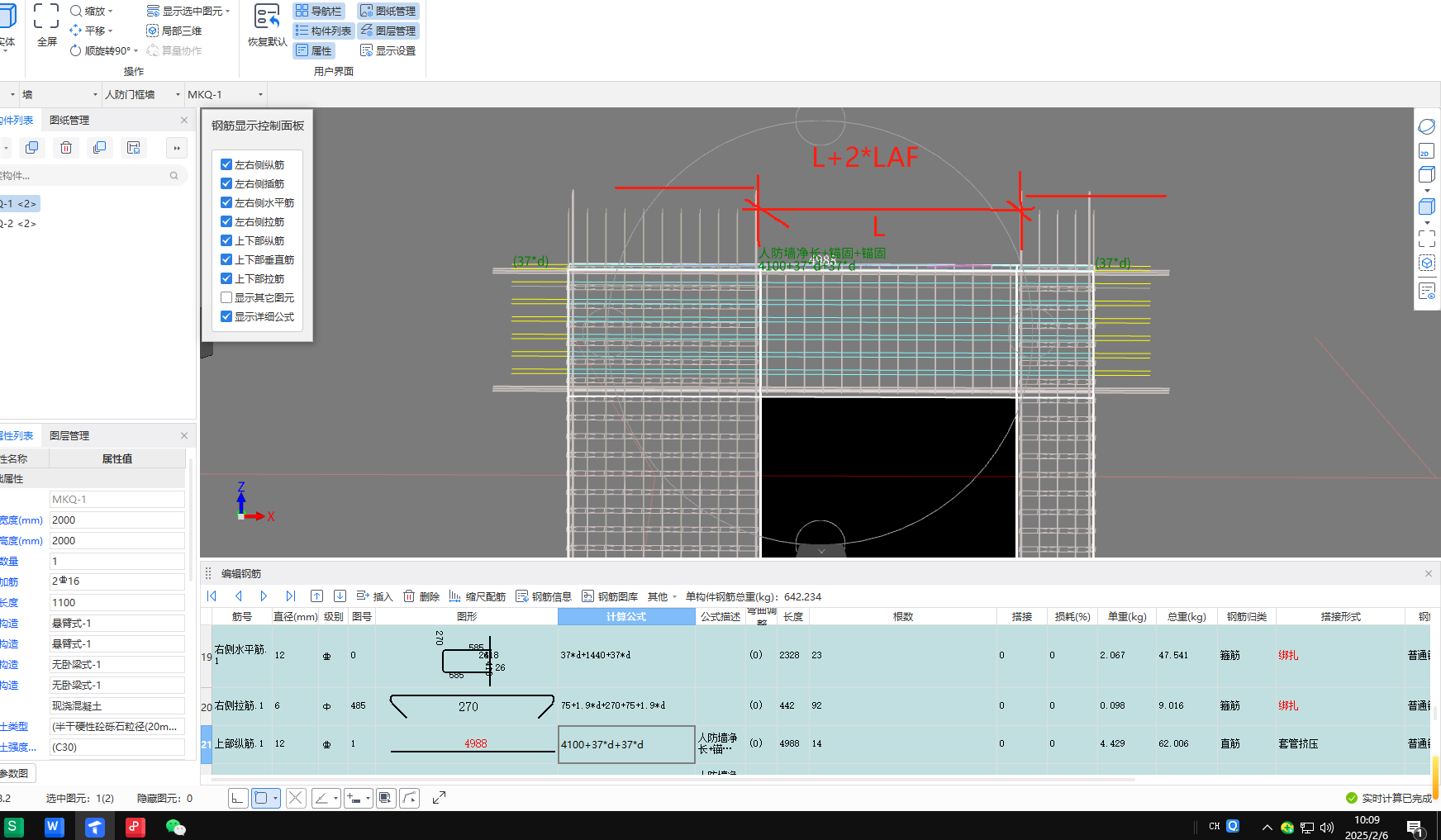

  • 人防門(mén)框墻上部構(gòu)造的水平筋是否包含左右兩側(cè)的柱(墻)的長(zhǎng)度,還是從洞口邊計(jì)算?
    廣聯(lián)達(dá)計(jì)算時(shí),上部構(gòu)造的水平筋是包含了兩側(cè)的柱(墻),按照人防門(mén)框墻構(gòu)件的整體長(zhǎng)度,然后增加兩個(gè)錨固來(lái)計(jì)算的,具體應(yīng)該如何計(jì)算,是否包含兩側(cè)柱(墻),我都沒(méi)有找到依據(jù),不知道誰(shuí)有這方面的依據(jù),無(wú)論哪種計(jì)算方法?

  • 是要根據(jù)設(shè)計(jì)要求錨固入兩邊
