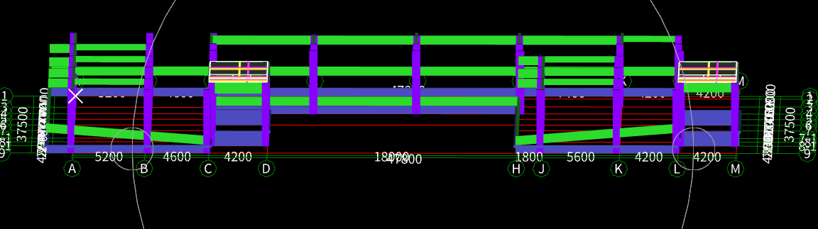

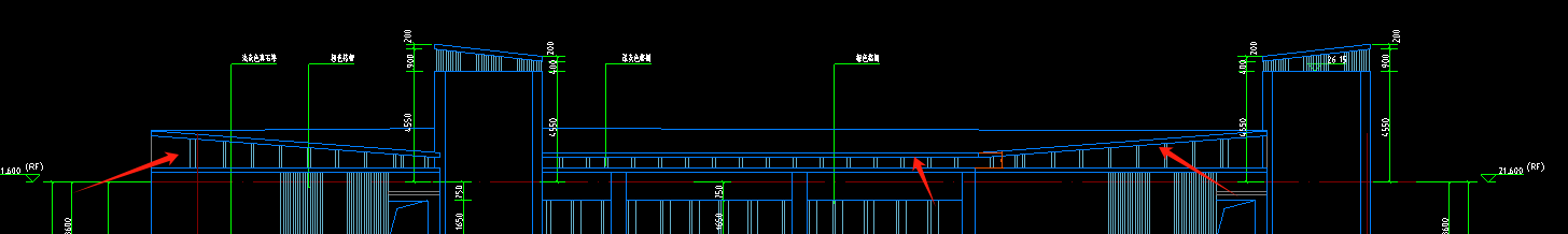

結構圖截圖看看

先畫板,然后定義調整為斜板
梁的標高城崾根據 結構圖去確定各自的標高,或自適應斜板的功能付出調整梁標高
