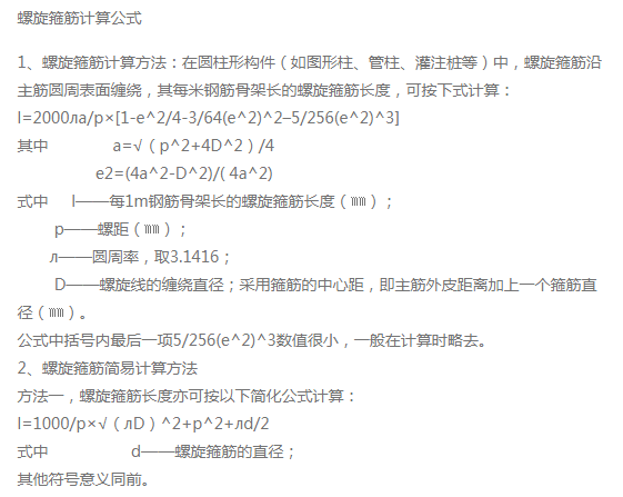

  • 1、螺旋箍筋計算方法:在圓柱形構件(如圖形柱、管柱、灌注樁等)中,螺旋箍筋沿主筋圓周表面纏繞,其每米鋼筋骨架長的螺旋箍筋長度,可按下式計算:
    l=2000лa/p×[1-e^2/4-3/64(e^2)^2 –5/256(e^2)^3]
    其中 a=√(p^2+4D^2)/4
    e^2=(4a^2-D^2)/( 4a^2)
    式中
    a=√(p^2+4D^2)/4 ;√ 表示根號
    l——每1m鋼筋骨架長的螺旋箍筋長度(㎜);
    p——螺距(㎜);
    л——圓周率,取3.1416;
    D——螺旋線的纏繞直徑;采用箍筋的中心距,即主筋外皮距離加上一個箍筋直徑(㎜)。
    公式中括號內最后一項5/256(e^2)^3數值很小,一般在計算時略去。
    2、螺旋箍筋簡易計算方法
    方法一,螺旋箍筋長度亦可按以下簡化公式計算:
    l=1000/p×√(лD)^2+p^2+лd/2
    式中 d——螺旋箍筋的直徑;
    其他符號意義同前。
    方法二,對于箍筋間距要求不大嚴格的構件,或當p與D的比值較小 (p/d<0.5)時,箍筋長度也可以按下面近似公式計算:
    l=n√p^2+(лD)^2
    式中 n——螺旋圈數;
    其他符號意義同前。“ ^ ”表示次方的意識。
