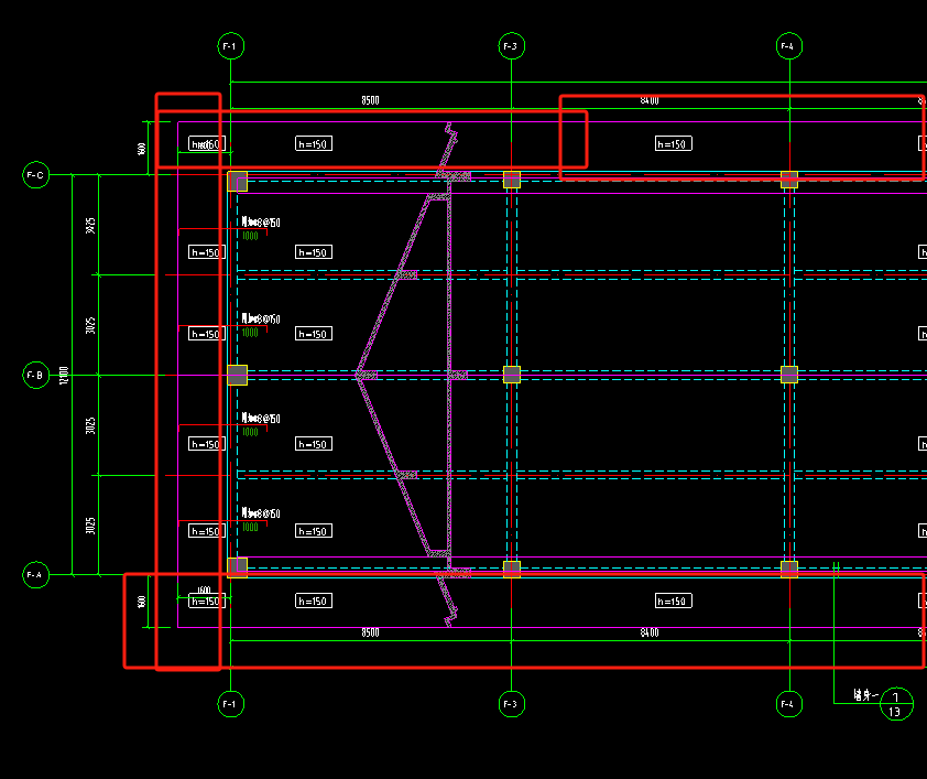

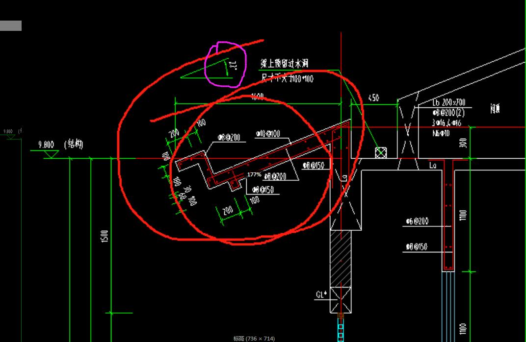

    請問這個挑檐的標高應該設為多少,是三層底板9.8嗎?再就是框起來的位置就是挑檐吧?但是怎么標注是150厚的板。。我現在布置上板了還未變斜,然后現在打算畫上挑檐和板接起來,然后一起變斜,是這樣嗎?

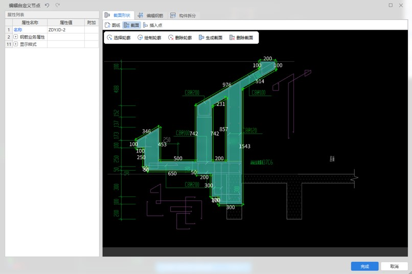

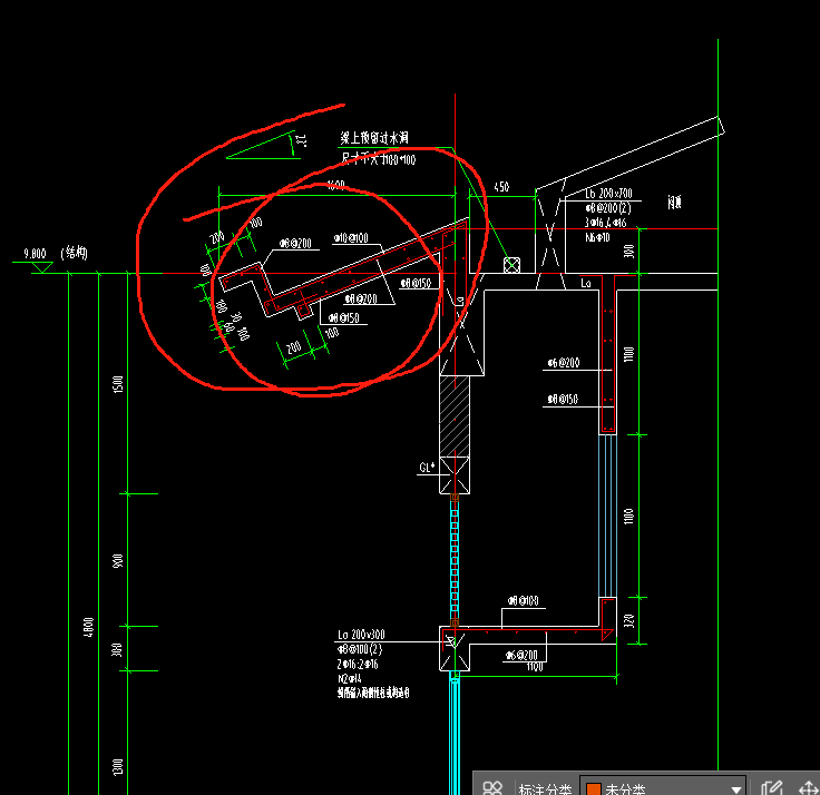

  • 1、建異形挑檐
    2、建自定義節點建筑行業快速問答平臺-答疑解惑
