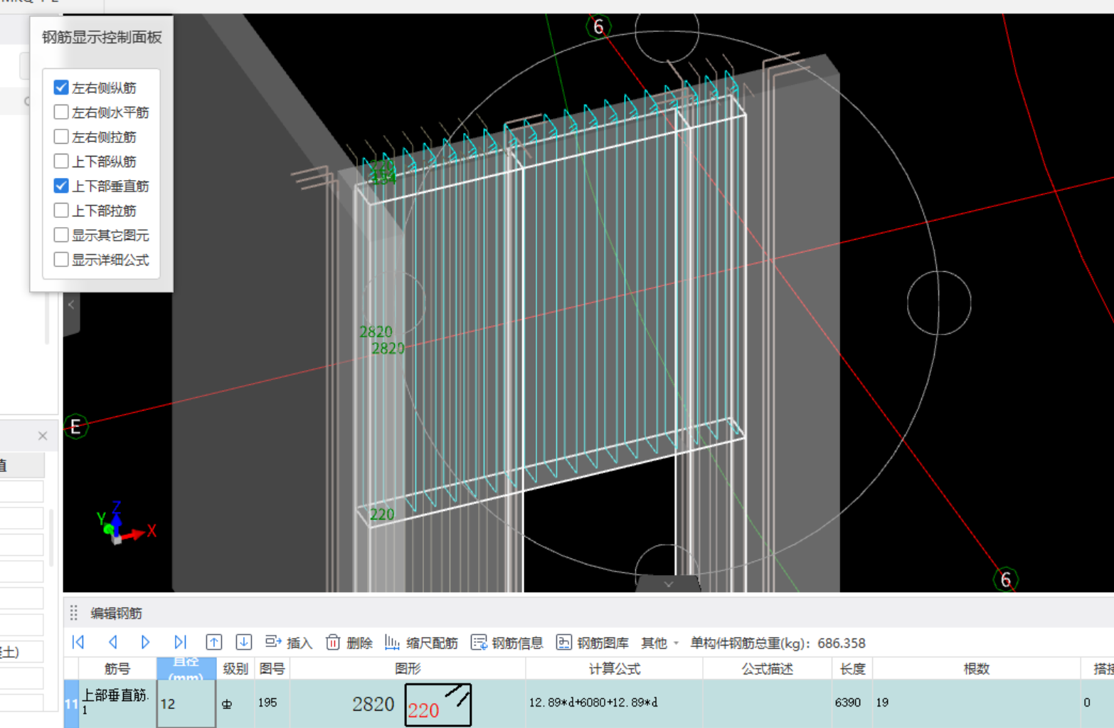

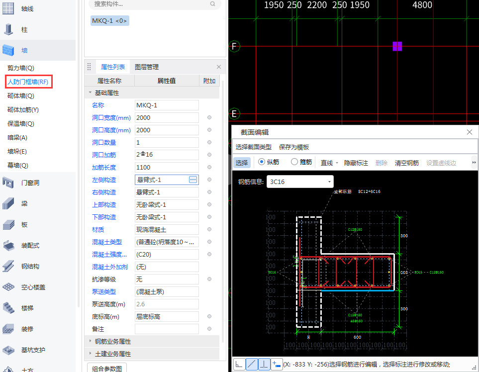

請問各位專家,人防門框上下結構箍筋按理來說是在門洞范圍內布置,但是布置到了整面墻,布筋范圍怎么調整?
(編輯鋼筋修改數據鎖定太麻煩了,希望有新方法)

具體要按圖紙要求,查看圖紙大樣看看構造,選擇對應的構造類型設置
