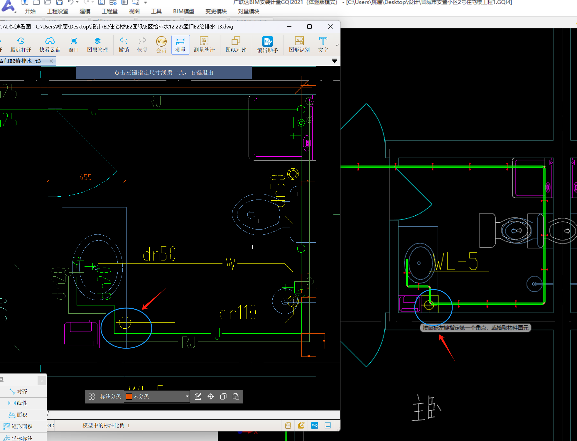

  • gqi 中,給排水平面圖和放大圖中,地漏(兩個應該都是地漏)位置不一樣怎么辦
    給排水
    2025-02-02 05:27:43 補充
    藍色圓圈標著的地方
    是立管,不是地漏(不放大圖管道外包裹了)
    按不放大的位置畫
    首次提交 2025-02-02 05:31:08  最近修改2025-02-02 05:33:44 (修改過2次)
  • 一、兩個都不是地漏。
    二、兩個立管位置應該一樣,只是圖紙顯示(大小)不一樣。
    2025-02-02 07:45:36
  • 兩個立管位置是一樣
