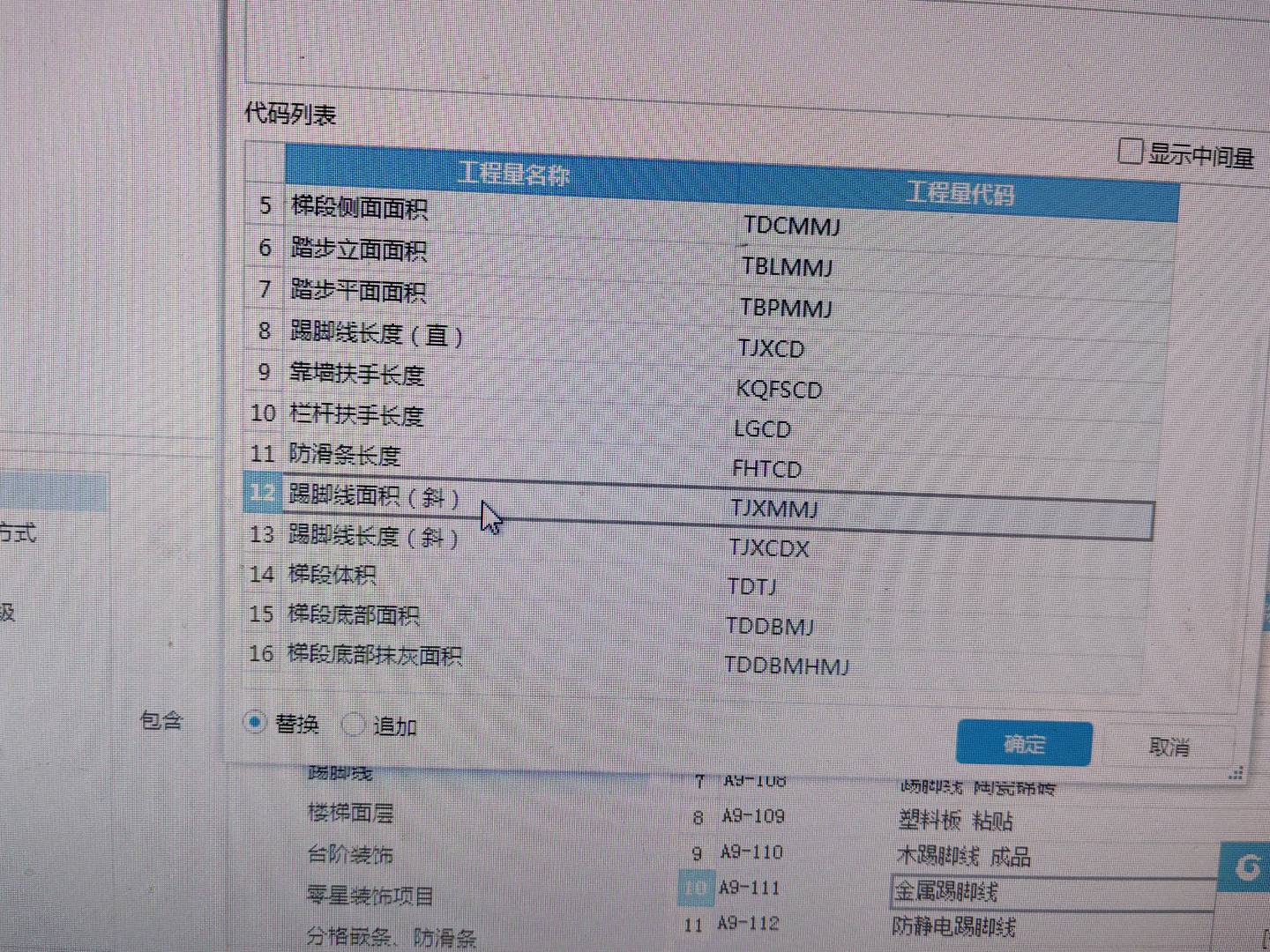

廣聯達定義里面樓梯踢腳線梯板是斜面,休息平臺是直的,那踢腳線在定義里是選踢腳線長度直+踢腳線長度斜嗎
造價新手
答題: 19 被贊: 6
是的
