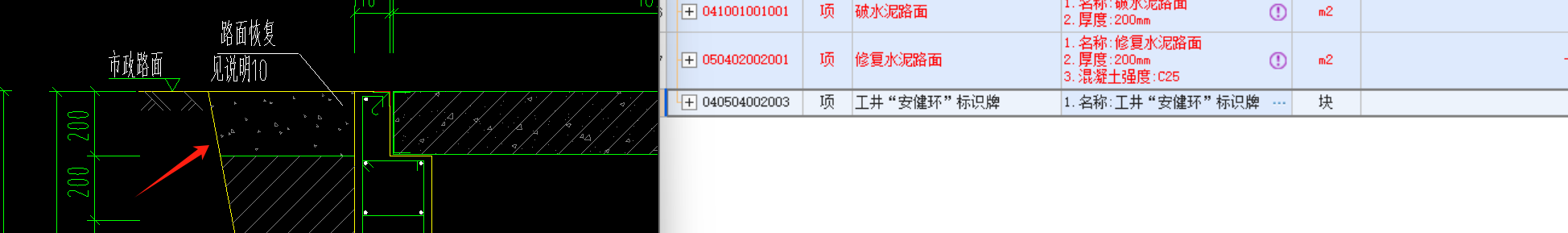

市政工程回填砂工程量計算
你好,市政工程回填砂工程量計算放坡部分可不可以計算,另外原混凝土路面挖開后,重新恢復的路面能不能計算放坡部分的工程量,另外清單計價中,計算土方中,是不是只能計算管道的寬度,開挖的工作面都不能計算的,
