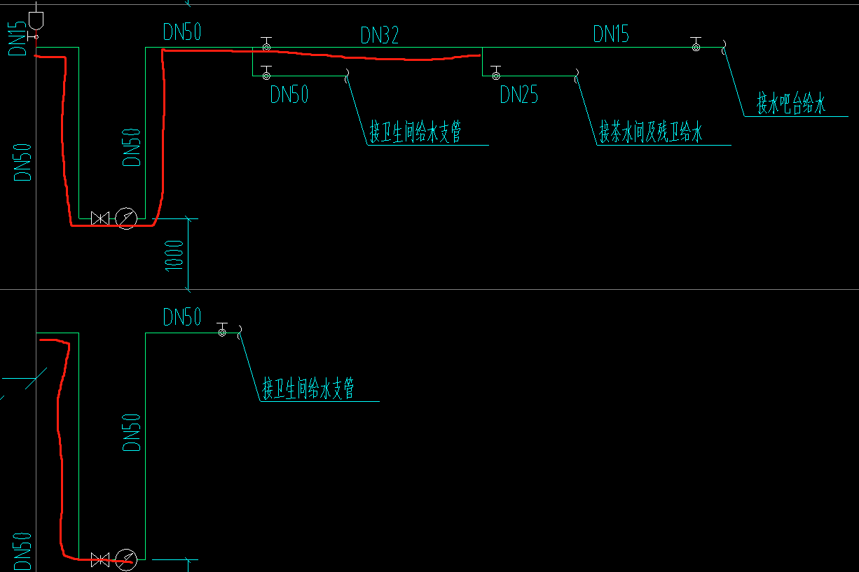

    給水干管采用鋼塑給水管,支管采用PP-R給水管。如圖分別是兩層系統(tǒng)圖,我目前是標(biāo)紅段采用鋼塑給水管,下面這層是否在衛(wèi)生間給水支管DN50截止閥前那段管道也是鋼塑給水管,以及上面這層水吧臺(tái)給水支管DN15截止閥前管道是否是鋼塑給水管,向各位請(qǐng)教,如有錯(cuò)誤請(qǐng)指正。給水干管

    應(yīng)該是 在分戶閥 截止閥前那段管道 是鋼塑給水管,

  • 50以后都是支管
