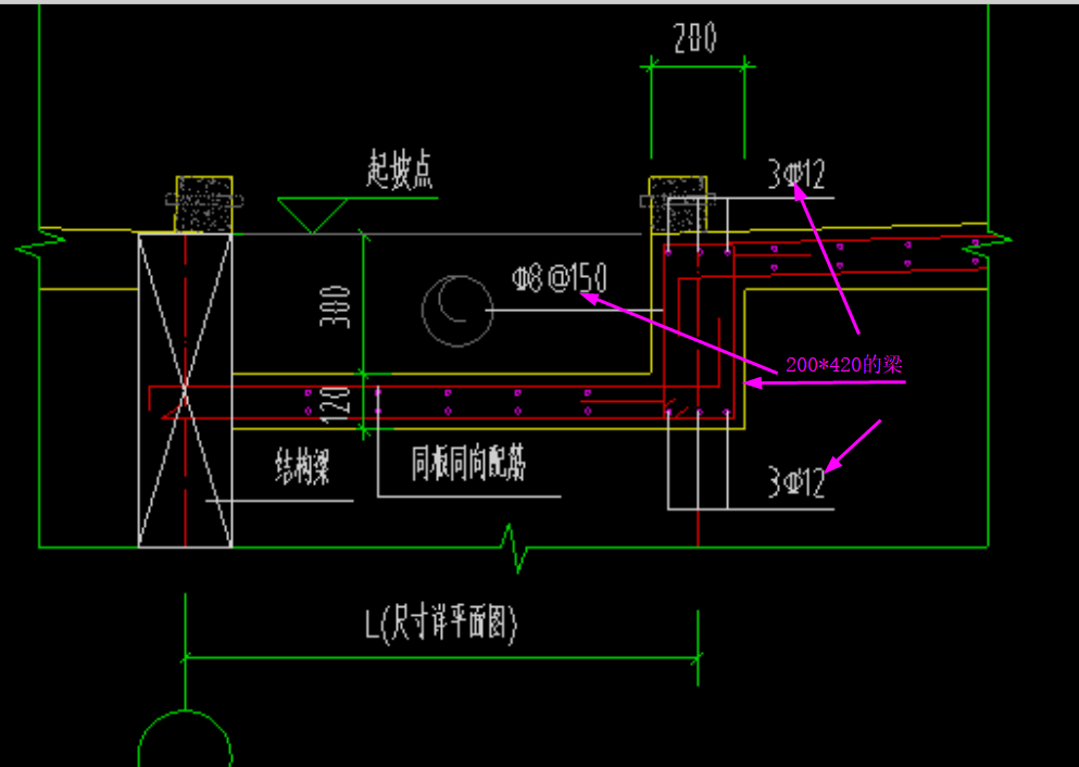

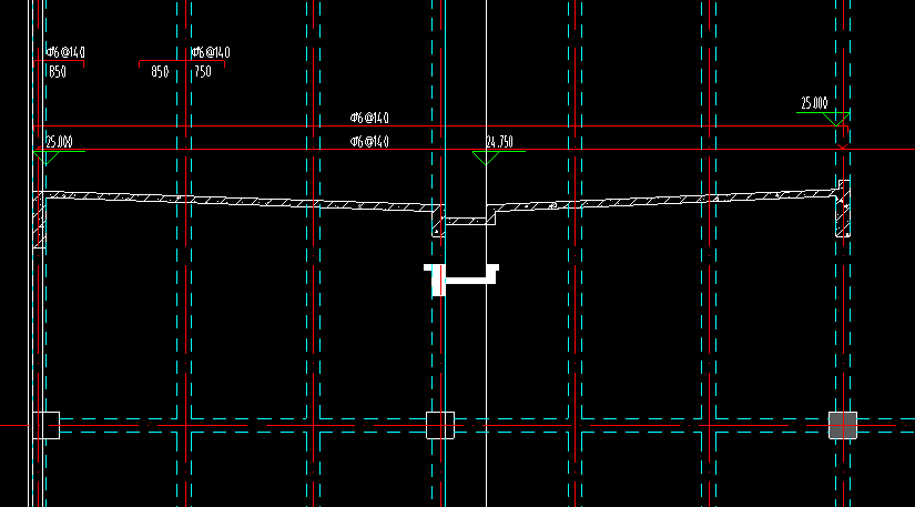

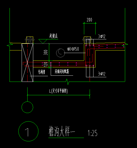

  • 這個檐溝及其旁邊的板應該如何繪制?本來想著設置升降板,但是斜板不能設置升降板
    設置升降板
    降板
  • 把靠近溝的板分割出來一點,設置成平板,就可以生成了,影響不大
    2025-01-14 14:28:34
  • 這個就可以分開的,中間有梁構件畫廣聯達服務新干線
