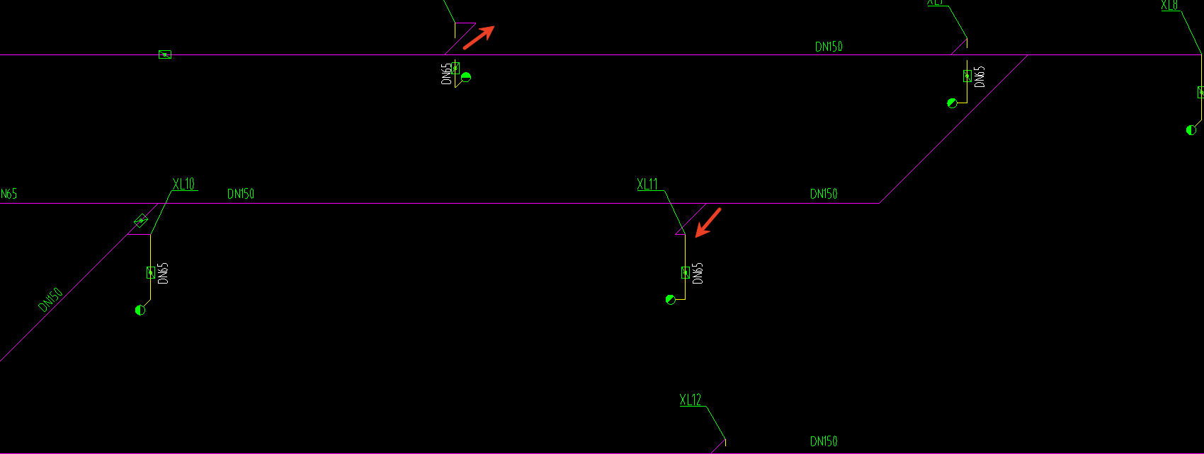

晴天 2025-01-14 09:27:03 | 河北省 安裝算量GQI | 93查看 4回答
爍楠科技 鉆石專家
答題: 69730 被贊: 89438
65的,在三通處變徑
2025-01-14 09:30:33
故與昔 專家
答題: 7270 被贊: 19352
接消火栓的管是DN65的
2025-01-14 09:27:46
一路向前 白銀專家
答題: 2208 被贊: 2472
65的
2025-01-14 09:28:24
大海 鉆石專家
答題: 98151 被贊: 86538
到“單栓消火栓”的管道采用(DN65)的管。
到“雙栓消火栓”的管道采用(DN80)的管。
2025-01-14 10:25:16
