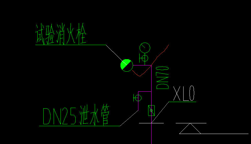

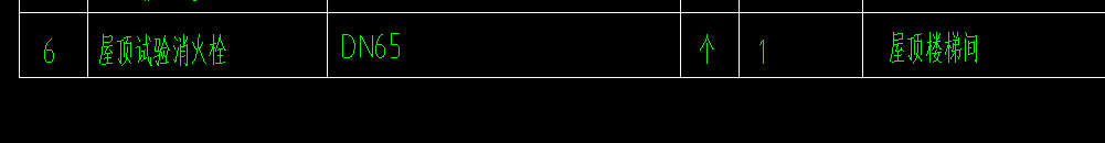

  • 請問這部分消火栓管道是DN70嗎?還是DN65?
    消火栓消火栓管道
全部回答 (7) 首答僅用{{minutesHtml}}
    DN65
    2024-11-22 16:54:45
  • DN70和DN65是一樣的。
    2024-11-22 16:52:51
  • 就是DN65的 DN70其實也是DN65的管~
    2024-11-22 16:57:46
  • 圖紙標注是DN70,其實和DN65是一樣的。
    2024-11-22 16:58:32
  • 應該是DN65的管
    首次提交 2024-11-22 19:58:17  最近修改2024-11-22 19:58:43 (修改過1次)
  • DN70
    2024-11-22 23:10:57
  • 65
    2024-11-23 08:31:22
