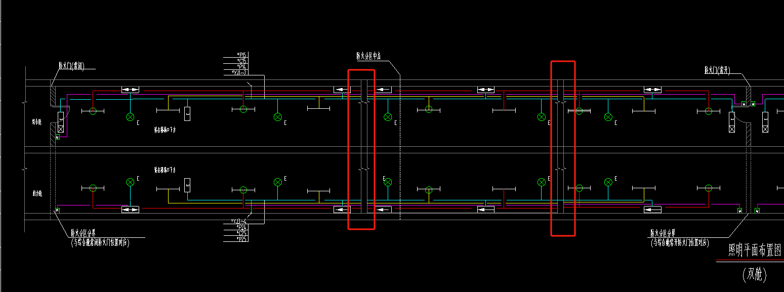

  • RT,像這種示意圖在軟件里怎么處理比較好?
    算量
    2025-01-13 09:56:45 補充
    剛才沒有表達清楚
    這種情況,在安裝算量的時候,怎么在軟件里處理?
  • 這樣示意不用管他,這個是表示因為長度太大,全部顯示出來就不清楚了所以就不全部顯示,用這個折斷線表示
    可以根據圖紙設置軸網,然后分別移動CAD圖元到相應位置,再行畫圖
