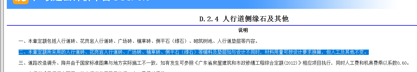

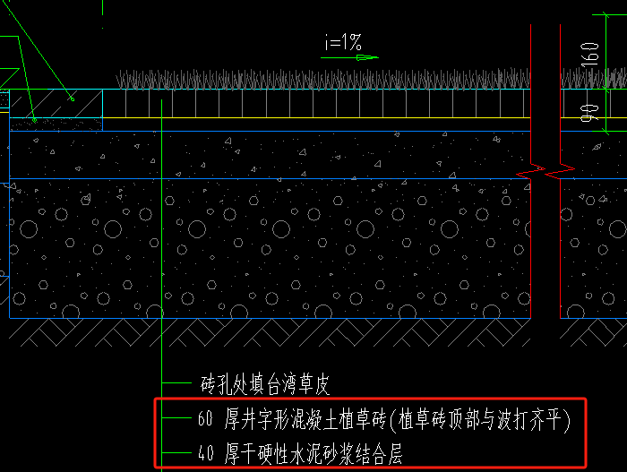

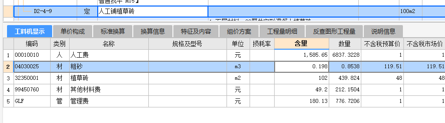

  • 定額人工鋪植草磚沒(méi)有結(jié)合層,根據(jù)圖紙,是否再套一個(gè)墊層還是其他定額?
    植草磚墊層答疑解惑
我來(lái)答 收藏  舉報(bào)
    你這個(gè)定額是干鋪的,可以套用水泥砂漿鋪設(shè)植草磚,或者漿鋪混凝土磚的,然后換算主材。
    首次提交 2025-01-09 20:10:22  最近修改2025-01-09 20:10:40 (修改過(guò)1次)
  • 定額包含結(jié)合層的
    2025-01-09 20:00:35
  • 要套一個(gè):40厚干硬性水泥砂漿結(jié)合層。
    2025-01-09 20:02:15
