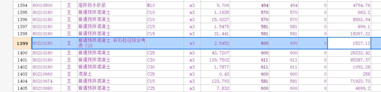

    請教各位大神!人材機(jī)表統(tǒng)計中同一種材料在材料表和主材表中量不同是什么原因?比如下面截圖中的混凝土,主材表

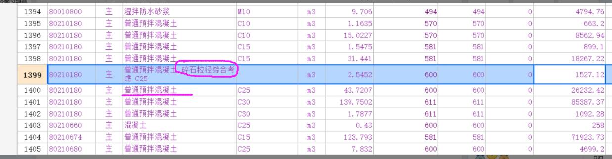

    材料表中預(yù)拌混凝土和主材部分的預(yù)拌混凝土對應(yīng)的不是同一個材料,材料編碼不一樣,對應(yīng)的定額不一樣,所以工程量不一樣。

  • 圈了個寂寞,都不是一個東西
