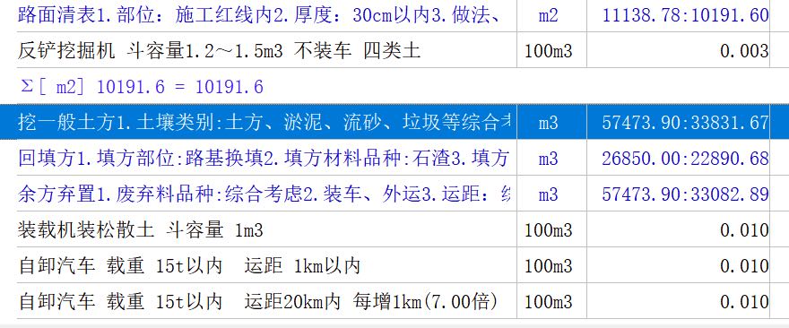

清表出來的,不能利用的,需要外運的,一般就需要計算余方棄置
2025-01-07 14:04:18
市政道路定額
瀝青路面鐵炮處理余方棄置山東16定額是套哪個項
~關于道路工程 路基清表的問題~
各位大圣,我是初學,問一個路基清表的問題:施工單位以簽證的形式以立方為單位做了清表工程量的確認單10000立方。但是結算文件里面以面積為單位報的價。價格0.75元/平方 。我想問的是在路基挖填計算工程量是是否扣除清表的1000立方。 第二個問題 這個工程多半是在遠有舊路的上面加寬鋪筑新路面(舊路面積大約8000平方),那么算清表的時候是否扣除舊路這8000平方呢? 是否有了清表就不能再計算換填了?我理解的是+-300mm范圍內屬于清表,300以外再按換填計算。這樣理解正確嗎
