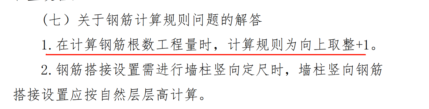

小邵 專家
答題: 961 被贊: 265
1、找當地定額解釋說明看是否對自己有利,下圖是海南省的:
