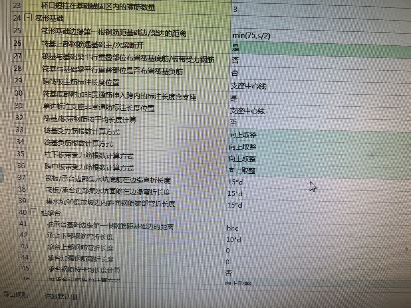

  • 審計(jì)幫我鋼筋所有向上取整+1改成向上取整 問下這個(gè)合理嗎
    向上取整+1
我來答  邀請(qǐng)別人來回答
  • 讓他拿出文件要求,本身平法要求鋼筋就是向上取整+1的

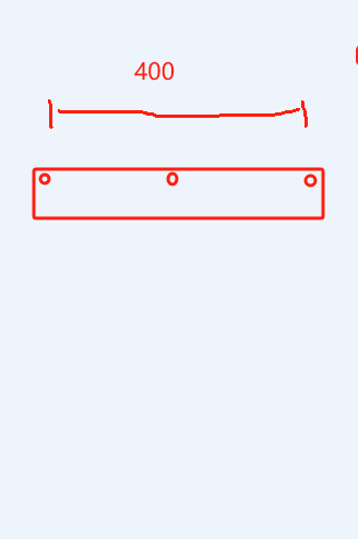

  • 不合理
    例如扣除保護(hù)層后400mm的筏板,布置間距200的鋼筋,實(shí)際應(yīng)該布置3根鋼筋,如果按向上取整計(jì)算為:400/200=2根。明顯不符合實(shí)際情況取整
