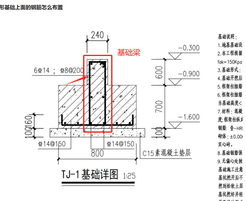

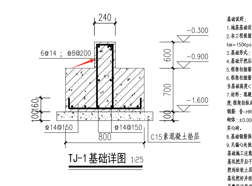

  • 條形基礎上面的鋼筋怎么布置
    條形基礎

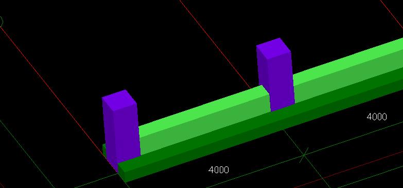

    基礎梁請各位老師看一下基礎梁鋼筋設置的對不對
    這個用基礎梁繪制
    配筋信息這樣是可以的,嚴格來說應該是底筋和面筋都是2c14,然后側面筋2c14

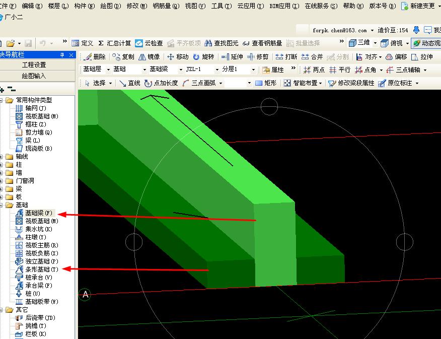

  • 用基礎梁定義布置。
    廣聯達服務新干線
    建筑行業快速問答平臺-答疑解惑
    條形基礎
    基礎梁
    首次提交 2024-12-31 09:22:44  最近修改2024-12-31 09:24:12 (修改過1次)
  • 要分成基礎梁和條形來布置
