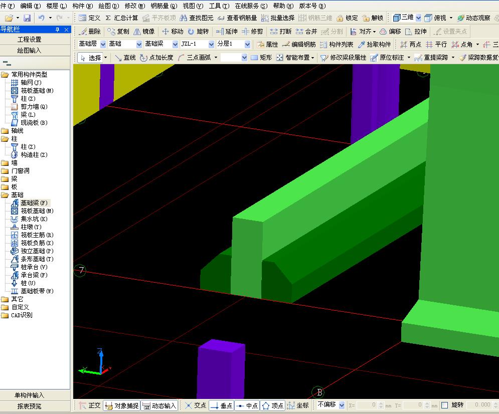

  • 分別定義條基和基礎(chǔ)梁
    首次提交 2020-07-12 09:17:52  最近修改2020-07-12 09:18:22 (修改過(guò)1次)
  • 分別定義條形基礎(chǔ)、基礎(chǔ)梁重疊布置。
    2020-07-12 09:18:24
  • 分別用條基、基礎(chǔ)梁定義處理。
    廣聯(lián)達(dá)服務(wù)新干線
    2020-07-12 09:18:30
  • 用條基基礎(chǔ)+基礎(chǔ)梁組合的方法。

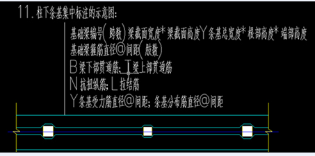

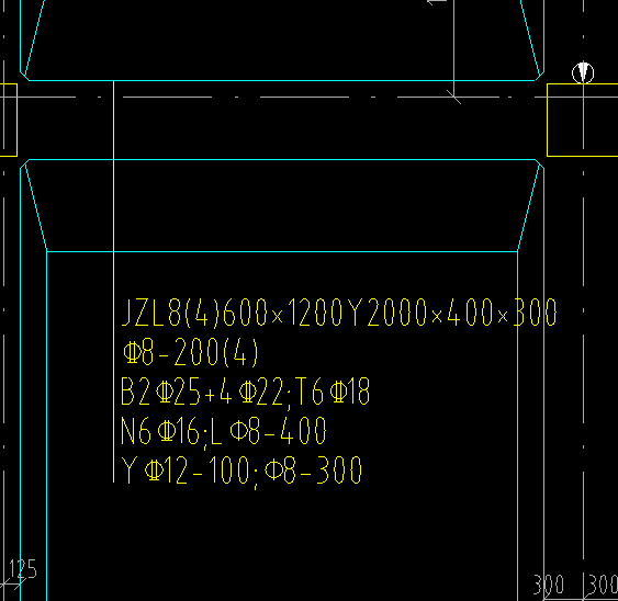

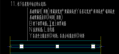

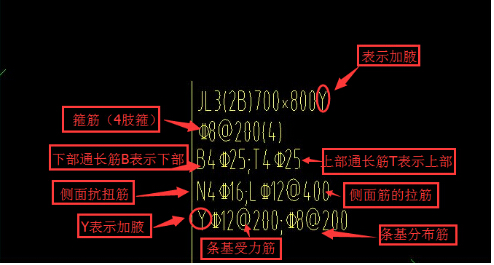

  • 這個(gè)應(yīng)該不是條形基礎(chǔ) ,是基礎(chǔ) 梁,按基礎(chǔ) 梁去定義就可以了
    B和T表示的是梁下和上部通長(zhǎng)鋼筋
    N表示梁側(cè)面鋼筋,L表示側(cè)面鋼筋的拉筋
    Y表示梁加腋部分的鋼筋
