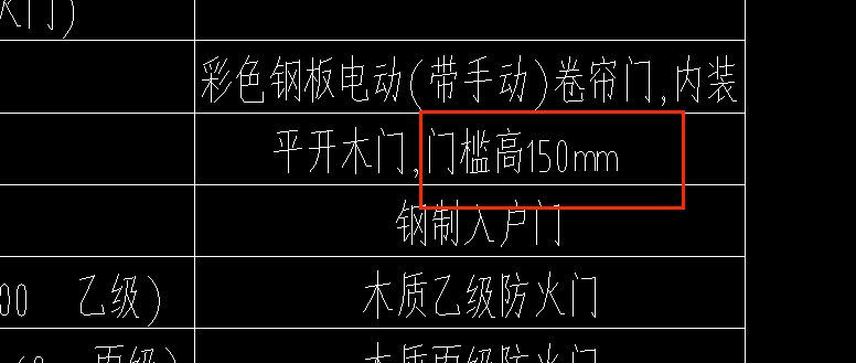

  • 門檻高在廣聯達如何輸入?是在離地高度嗎?
    離地高度
    是的,注意一下如果門檻沒有特別注明材質的時候,忽略這個就可以了,有沒有門檻就不影響工程量計算,也就不用設置門檻
    如果設計門檻為混凝土材質,可以用布置過梁的方式處理一下,并且注意調整門的離地高度
    2024-12-29 19:53:01
  • 門檻用圈梁定義布置,高度150mm。是離地面高度的。
    2024-12-29 20:00:28
  • 門離地高度輸入150
