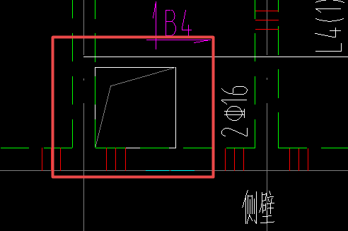

Penny 2021-07-06 14:46:27 | 廣東省 土建預算土建計量GTJ | 680查看 2回答
翔宇789 專家
答題: 64556 被贊: 28217
定義板洞布置上去呀
2021-07-06 14:47:34
行走大陸 白銀專家
答題: 4906 被贊: 1118
有洞口 布置的這個構件的
2021-07-06 14:48:07
