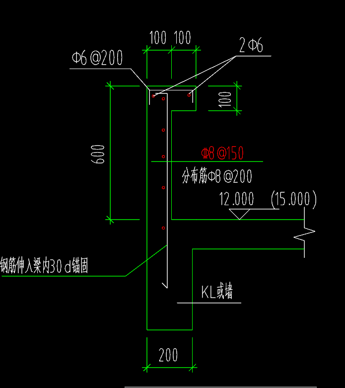

  • 請問一下廣聯(lián)達(dá)中如果用挑檐話女兒墻,截面編輯鋼筋怎么設(shè)置
    編輯鋼筋挑檐
    2024-12-27 17:11:48 補(bǔ)充
    鋼筋伸入梁內(nèi)30d錨固怎么設(shè)置

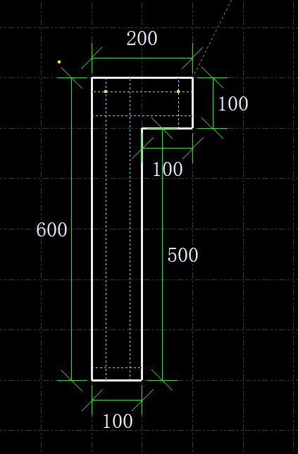

  • 點(diǎn)的是水平筋   垂直向的是單排豎向筋
    點(diǎn)式的用縱筋點(diǎn)布    線式的鋼筋用橫筋畫出來
    首次提交 2024-12-27 17:09:23  最近修改2024-12-27 17:10:39 (修改過2次)
  • 錨固,用鋼筋編輯直接輸入,橫筋豎筋
