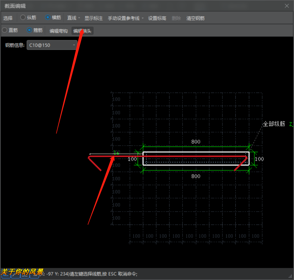

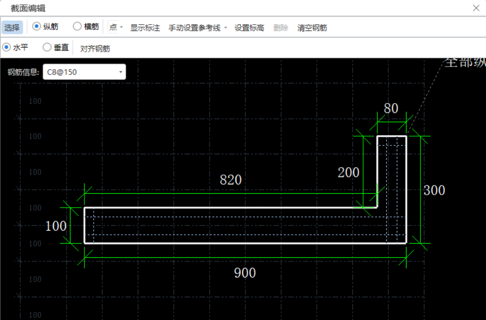

  • 請問一下這個鋼筋在截面編輯中怎么畫
    彎折截面

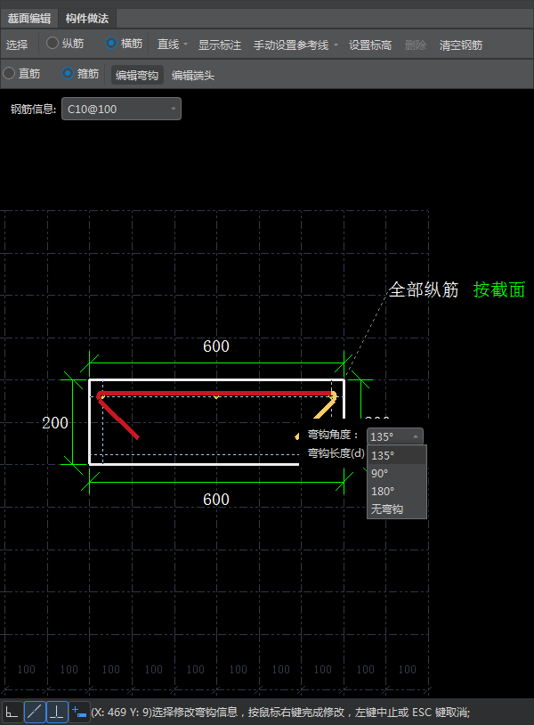

    2023-02-28 09:47:09 補充
    那90度的彎折怎么畫呢

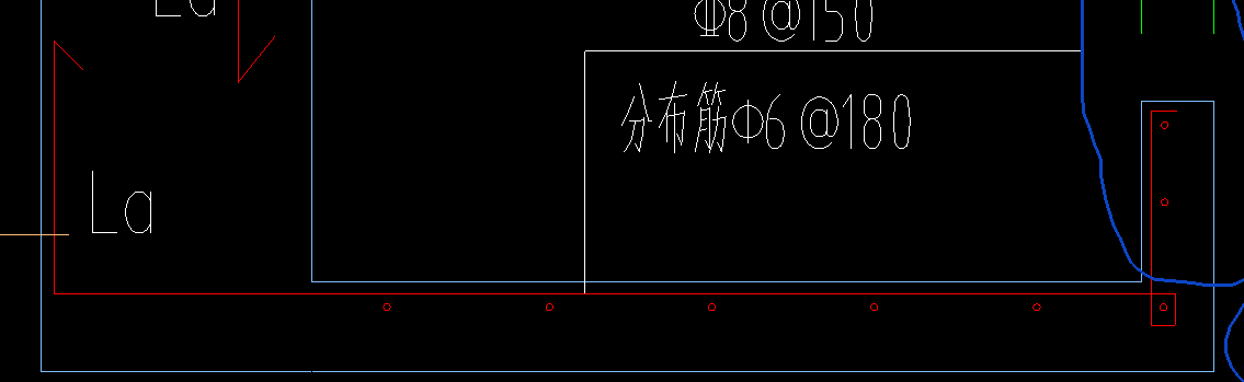

  • 縱筋就是點狀的 c8-150
    分布筋就是橫筋 ,照著大樣圖畫出來就好
    編輯端頭,輸入la就行了答疑解惑
    首次提交 2023-02-28 09:43:47  最近修改2023-02-28 09:54:29 (修改過1次)
  • 那些一點一點的是縱筋,一條線的是橫筋,輸入鋼筋在上面畫就可以了
    編輯彎鉤廣聯達服務新干線
    首次提交 2023-02-28 09:44:25  最近修改2023-02-28 09:51:05 (修改過1次)
