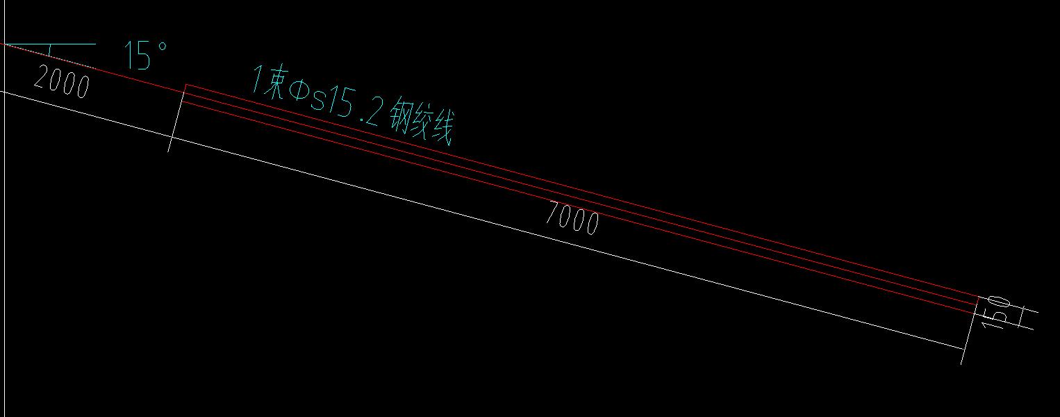

我看他寫的是一束15.2鋼絞線,就是說每根的直徑是15.2嗎?
天涯浪子 鉑金專家
答題: 52239 被贊: 16365
單根,15.2,
2024-12-27 11:51:25
雪蓮 鉑金專家
答題: 31734 被贊: 7880
一束鋼絞線由15根7絲直徑5mm(每根總直徑約15.24mm,尺寸偏差+0.40 -0.20;每絲直徑約為5.0mm)鋼絞線組成的鋼筋”。
