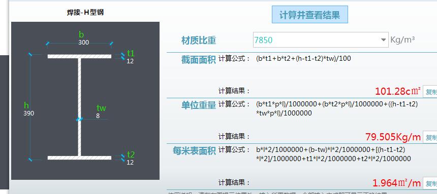

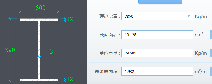

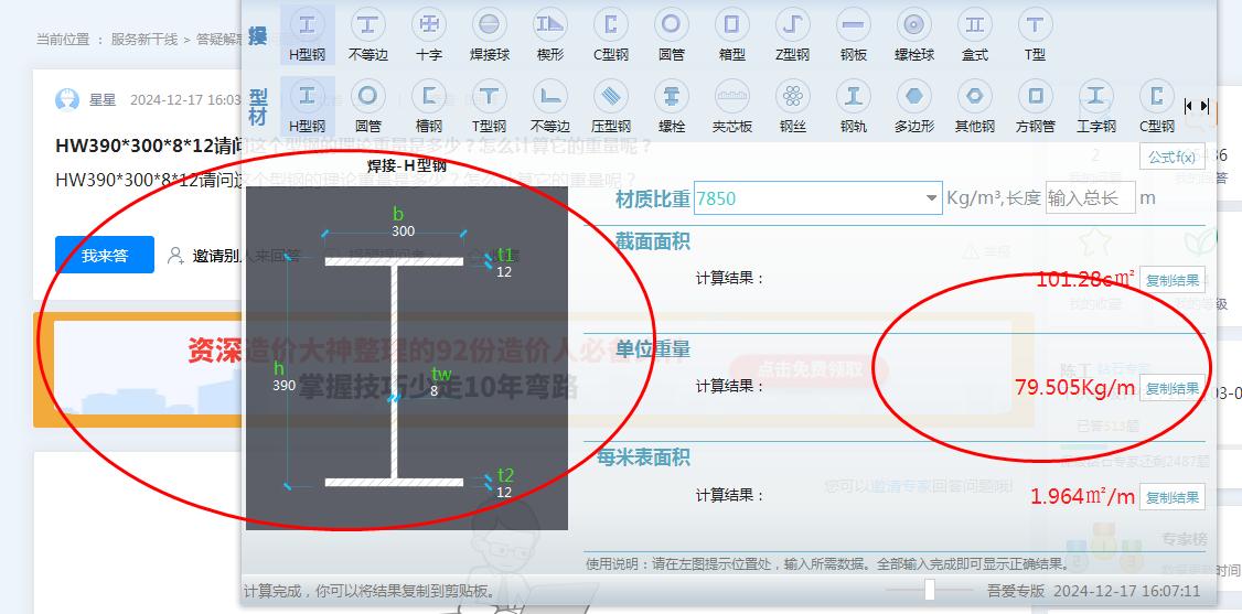

  • HW390*300*8*12請問這個型鋼的理論重量是多少?怎么計算它的重量呢?
    理論重量*長度重量

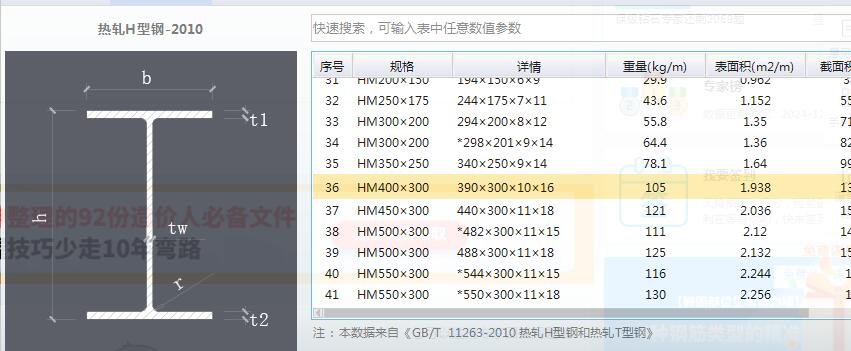

  • 見下圖的。
    型鋼
    2024-12-17 16:08:09
  • 找不到這個規格答疑解惑
