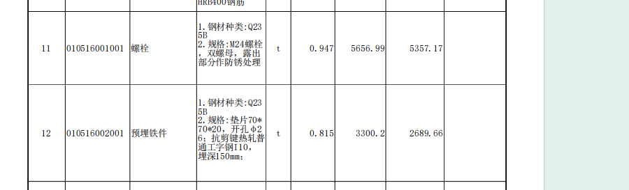

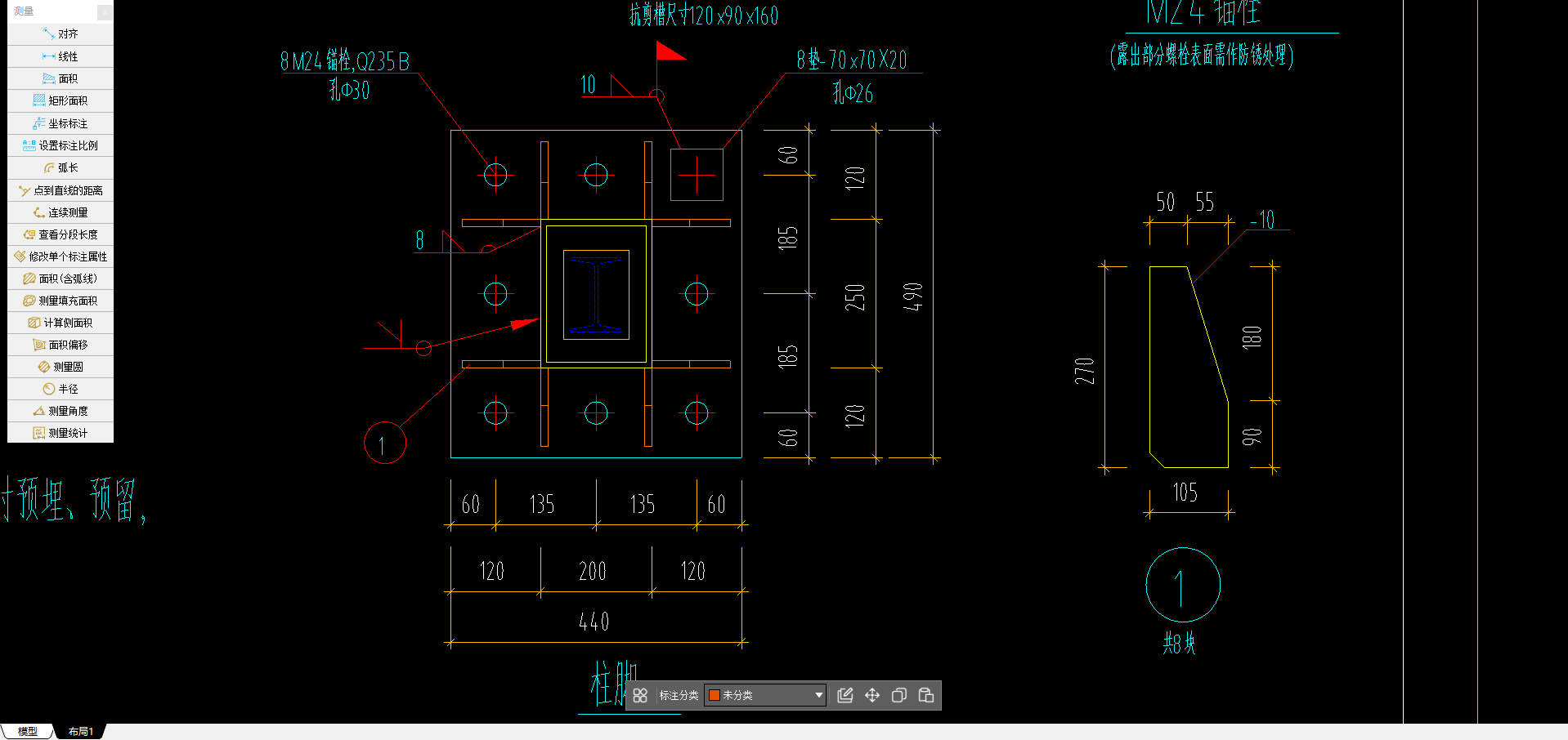

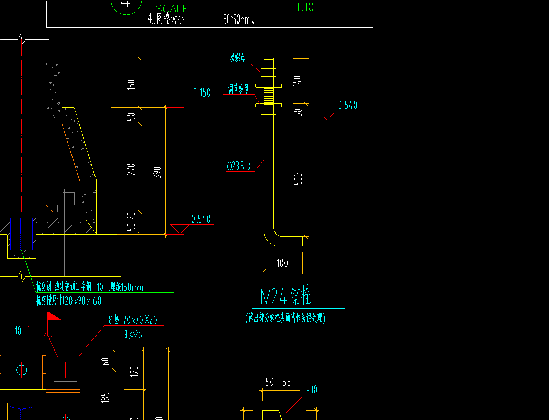

螺栓算個長度,乘理論重量
墊片的算面積,按厚度查理論重量
2024-12-27 10:17:10
yank
答題: 25 被贊: 22
螺栓算一下長度,再數個數。
墊片面積*厚度*7.85.單位都為mm。
