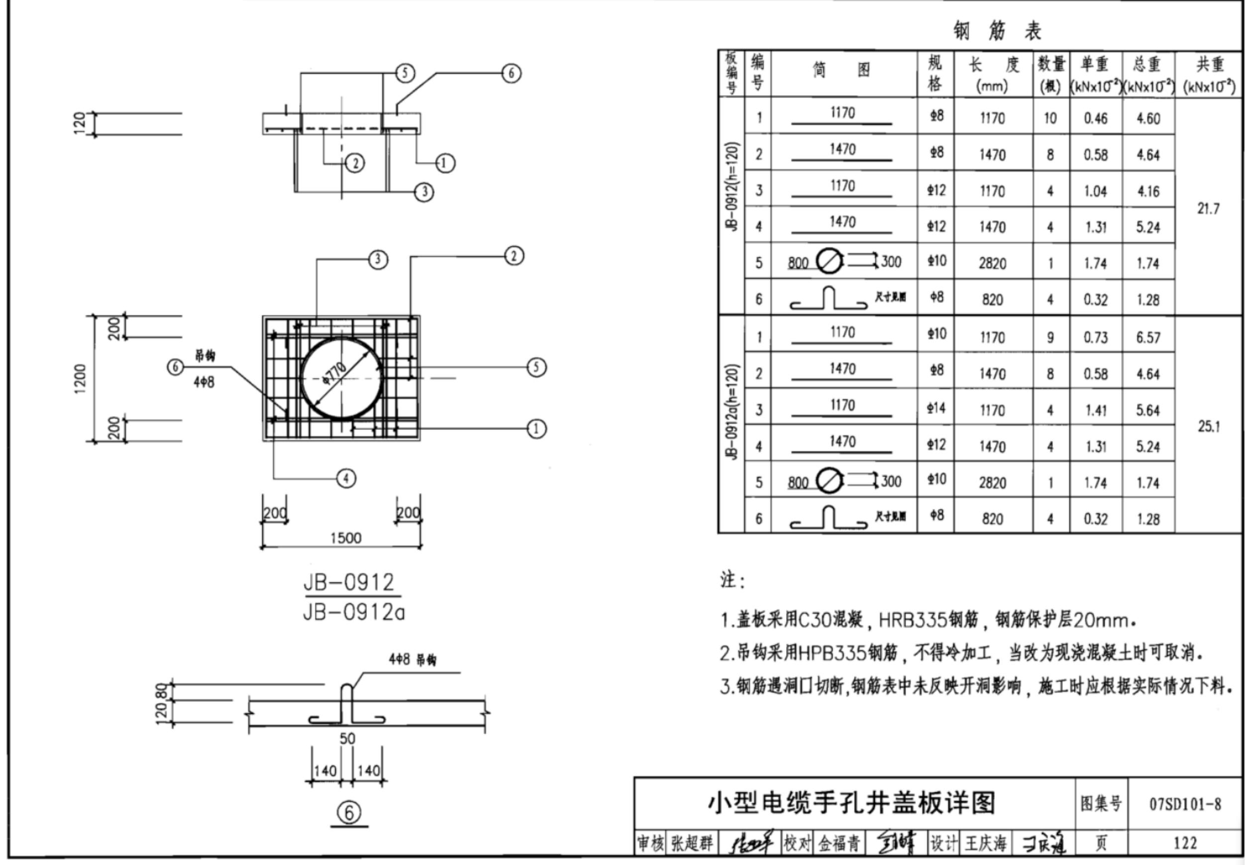

  • 混凝土砌塊手孔井工程量計算涉及多個方面,包括混凝土、鋼筋、砌塊等的體積和重量?,這些工程量圖集當(dāng)中都有。
    ?總體計算步驟?:
    ?混凝土工程量?:需計算墊層、井墻、底板、蓋板等部位的混凝土體積,根據(jù)設(shè)計尺寸和混凝土標(biāo)號確定?。
    ?鋼筋工程量?:根據(jù)設(shè)計要求的鋼筋型號、直徑和長度,計算井墻、底板等部位的鋼筋重量?。
    ?砌塊工程量?:根據(jù)手孔井的設(shè)計尺寸和砌塊規(guī)格,計算所需砌塊的體積和數(shù)量?。
    以上各部分需根據(jù)圖集工程規(guī)范進行詳細(xì)計算。
