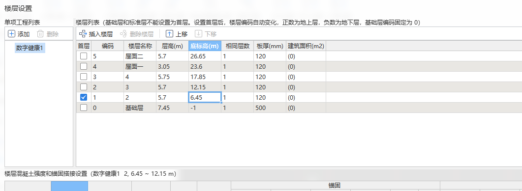

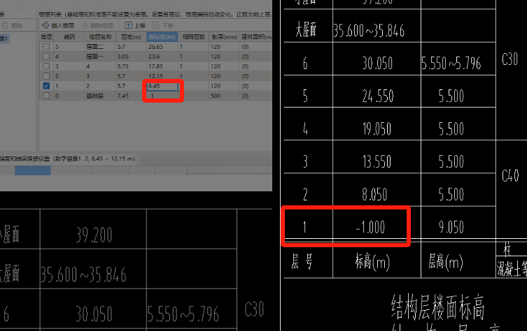

YIYI 2024-12-26 14:28:00 | 浙江省 土建 | 90查看 3回答
2024-12-26 14:35:00 補充
2024-12-26 14:35:23 補充
是下面這個圖

不對
首層底標高-1.000
2024-12-26 14:29:40
雪花飄 飄 鉑金專家
答題: 37362 被贊: 8860
正確
2024-12-26 14:41:38

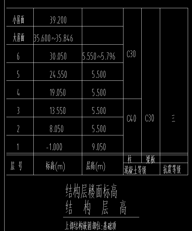

天涯浪子 鉑金專家
答題: 52270 被贊: 16368
這是1層,不是基礎層。直接識別樓層表即可
2024-12-26 14:46:41

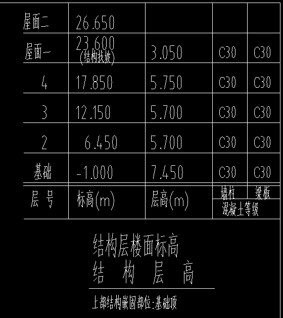

大神們,關于樓層設置,樓層表是不是按照結構標高來寫的,那么沒有樓層表的圖紙樓層設置的時候該怎么確定標高呢?是按照結構圖紙上的標高來設置還是按照建筑圖紙立面圖上的標高來設置就可以了
