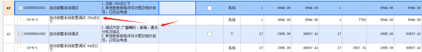

消防自動報警系統(tǒng)套定額問題!謝謝各位大神!
請教一下消防電系統(tǒng)中一些設(shè)備怎么套定額。 1、帶手動報警按鈕的火災(zāi)電話插孔。之前看到的都是帶電話插孔的手動報警按鈕,請問這個電話插孔套什么定額啊? 2、緊急止噴按鈕、氣體釋放指示燈、手動自動選擇開關(guān)、單區(qū)氣體滅火控制器等貌似是氣體滅火的吧,但卻出現(xiàn)在電系統(tǒng)里面,請問題該怎么套定額啊? 3、編碼中繼器,呼叫按鈕、請問怎么套啊? 4、金屬軟管我套的清單是通信設(shè)備及線路工程里的清單,但單位是根,請問怎么轉(zhuǎn)換呢? 5、招標(biāo)文件里有一項是通訊總線RS485,然后看了下系統(tǒng)圖是氣體滅火控制盤到消防控制室的線,規(guī)格是“RS-485通訊二總線(RVSP屏蔽雙絞線截面積>1.0mm2)”。請問它這樣不直接給規(guī)格大小的話該套什么清單呢? 6、如圖,寫的是接駁、調(diào)試,請問是否套用自動報警系統(tǒng)裝置調(diào)試的定額,然后點數(shù)就是這幾個相加?需不需要考慮其他材料如煙感等? 謝謝了各位大神!
