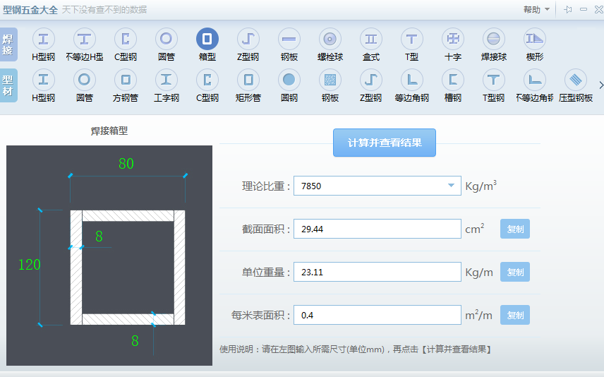

發你
2024-12-26 10:26:08
可遇難求 鉆石專家
答題: 105475 被贊: 42066
在下表的基礎上+3.5%鍍鋅層重量。
