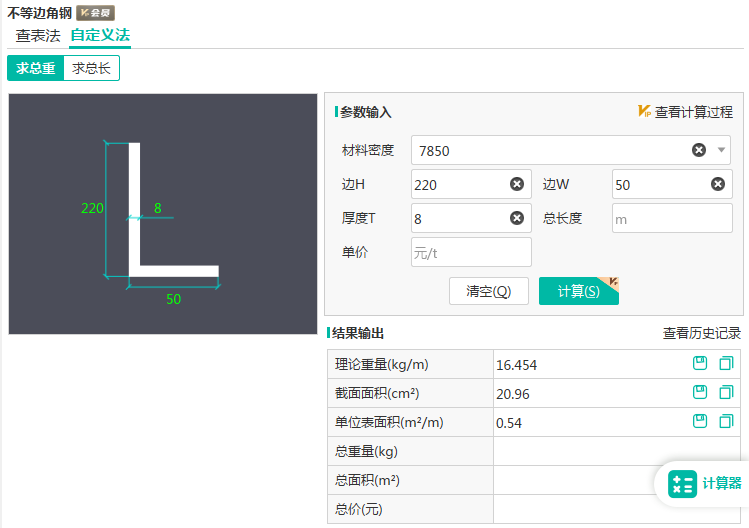

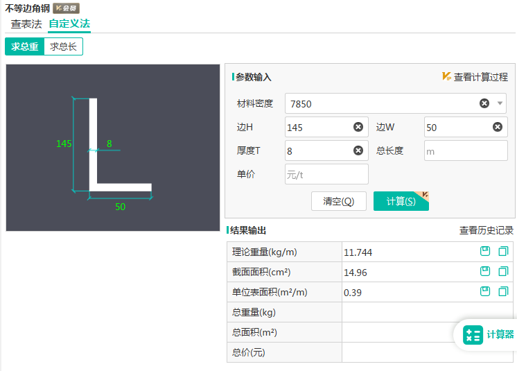

吳昊 2025-05-10 23:19:14 | 浙江省 土建土建計量GTJ | 366查看 1回答
型鋼五金大全沒有這些型號
星辰大海 鉑金專家
答題: 24377 被贊: 26557
首次提交 2025-05-10 23:21:59 最近修改2025-05-10 23:22:28 (修改過1次)
