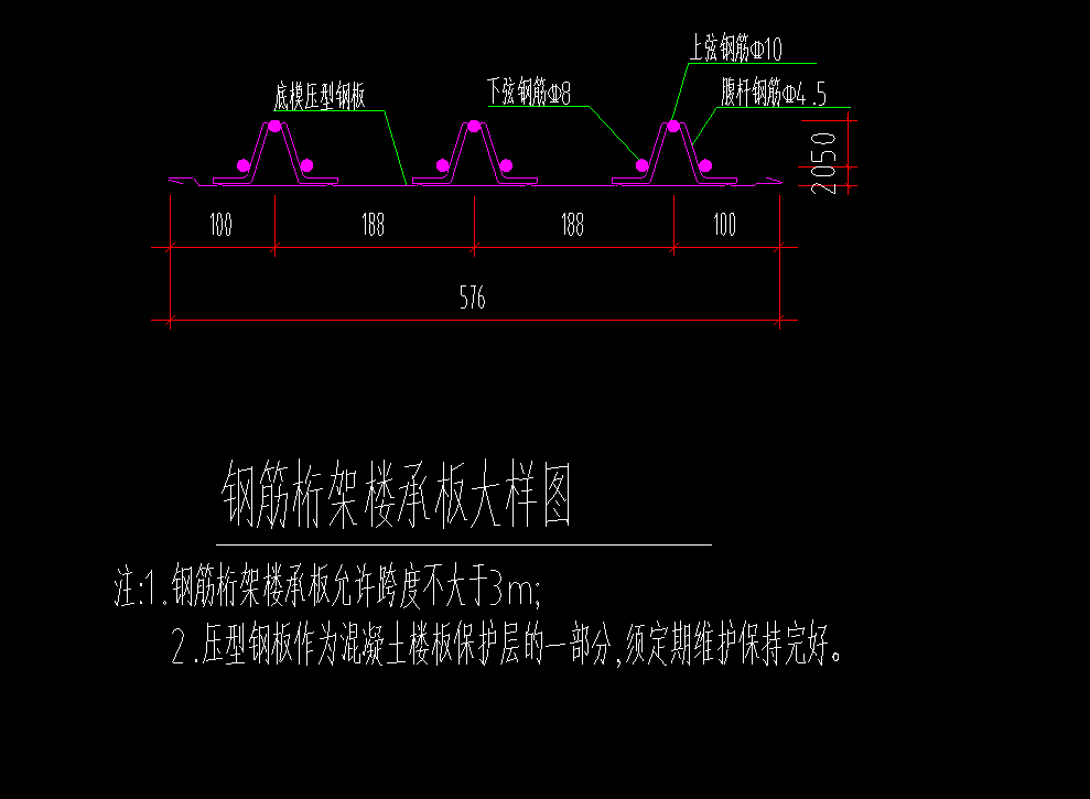

閉口型壓型鋼板的混凝土量怎么算
請問這種閉口式壓型鋼板算混凝土工程量的時候下面那部分需要/2嗎?
這種壓型鋼板手算算什么的,怎么算
