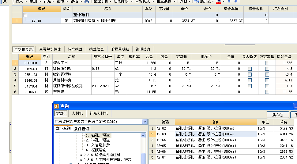

  • 請問這里的壓型鋼板的工程量怎么算
    有人說按展開面積算,可是五金手冊里是按米計算重量,怎樣的計算方法才正確??
    五金手冊
全部回答 (6) 首答僅用{{minutesHtml}}
    不用展開計算工程量,就按其投影面積計算,然后套“鍍鋅薄鋼板屋面”子目,子目用的主要材料就是鍍鋅薄鋼板波紋瓦。
    展開面積
    2015-08-05 22:49:47
  • 壓型鋼板的工程量按水平投影面積計算,圖中的寬度就是3.99米*長度=面積,套壓型鋼板定額子目,凹槽面積價格包括在材料平方單價價格中。
    2015-08-05 22:48:58
  • 你好,壓型鋼板的面積是不用展開的,定額給的含量也是按照壓型鋼板給的,
    2015-08-06 01:49:23
  • 按板的投影面積計算套壓型鋼板安裝子目,調(diào)正主材價格。
    2015-08-06 04:48:08
  • 按面積計算,套相應(yīng)的定額,見下來自定額說明:1  瓦、型材屋面工程量,除另有規(guī)定外,按設(shè)計圖示尺寸以斜面積計算。亦可按屋面水平投影面積乘以屋面坡度系數(shù)以面積計算。不扣除房上煙囪、風(fēng)帽底座、風(fēng)道、小氣窗、斜溝等所占面積,小氣窗的出檐部分不增加面積。
    2015-08-06 08:02:01
  • 定額壓型鋼板子母是按壓制成型鋼板編制的,計算壓型鋼板時不能展開計算。直接按投影面積計算,以平方米為單位。
    2015-08-06 09:15:03
