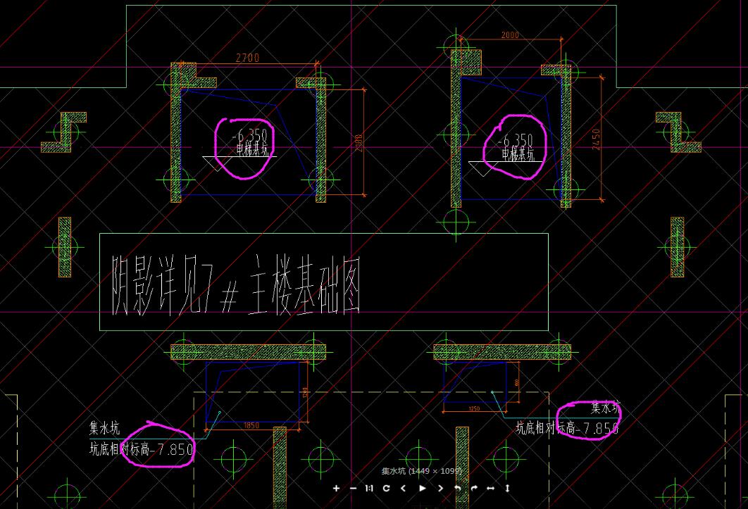

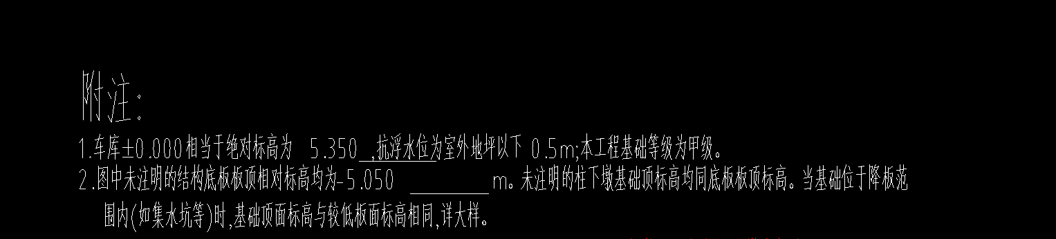

電梯基坑深度:6.35-5.05
集水坑深度:7.85-5.05
2024-12-23 15:17:05
左手 白銀專家
答題: 1071 被贊: 353
結合截圖結構及說明,電梯坑深1.3M,集水井深2.8M;截圖是地下室結構圖,主樓部分要看主樓的結構圖。
