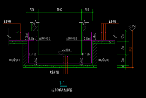

  • 集水坑基坑土方開挖深度怎么計算
    集水坑土方
  • 計算到墊層底標高中。
    2021-02-22 11:16:19
  • 集水坑基坑土方開挖深度只按650+500計算。
    2021-02-22 11:17:05
  • 高度從筏板墊層底部算到集水坑墊層底部
    2021-02-22 11:17:05

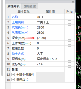

  • 帶括號的深度是從自然地坪到集水坑墊層底的高度,是軟件自動生成的,可以使用這個尺寸,軟件中,土方構件是可以自動扣減的,不會多算。
