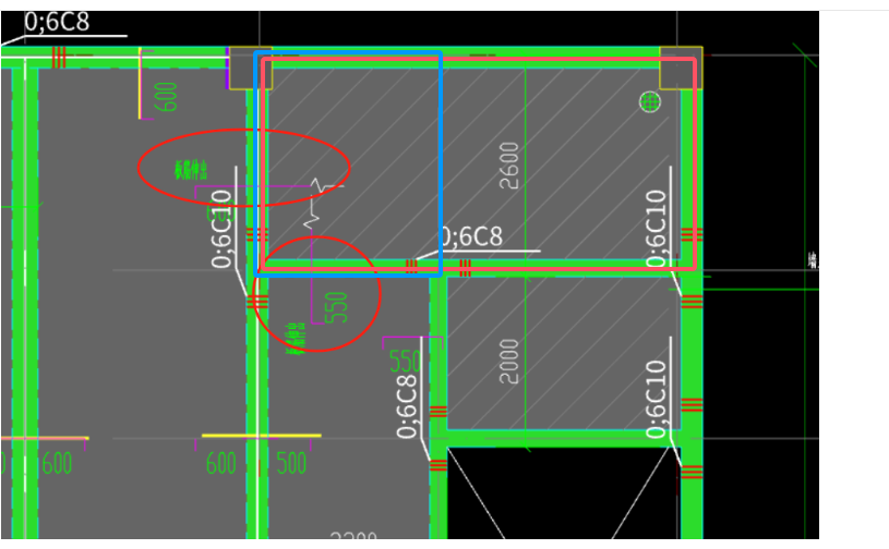

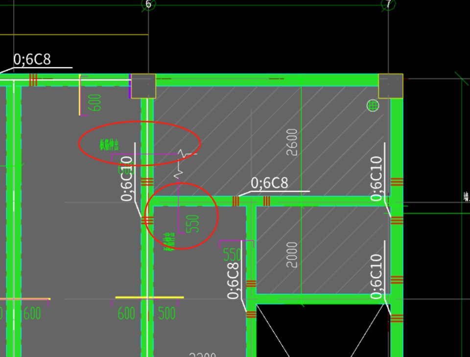

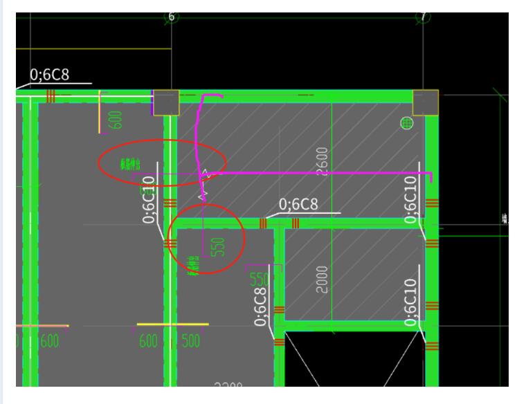

百合 2024-12-22 20:20:58 | 海南省 土建預算計價軟件GCCP | 113查看 3回答
陳工 鉆石專家
答題: 202543 被贊: 47728

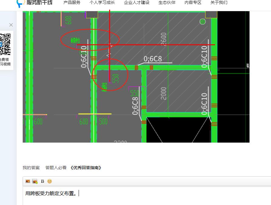

用跨板受力筋定義布置。
2024-12-22 20:40:09
zhangy 鉑金專家
答題: 101392 被贊: 73411
2024-12-22 21:32:30
nh 鉆石專家
答題: 135756 被贊: 27983
折斷號,表示該鋼筋一直延伸到相同板的另一端頭,用跨板筋設置可以
2024-12-23 09:50:57
