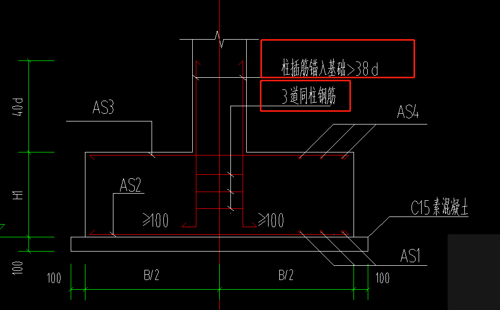

  • 這兩個在軟件里如何繪制
    軟件里

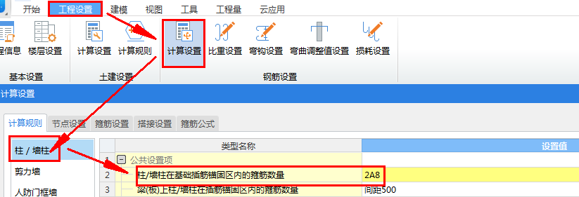

    在軟件計算設置、柱、那邊設置伸入基礎箍筋數。
    插筋伸入基礎節點設置選擇即可。

  • 這個在計算設置里,墻柱那里,柱筋在基礎內箍筋的個數那里,輸入3就行了
    在工程設置---鋼筋設置---計算設置---計算規則---柱/墻柱---直接在“柱/墻柱在基礎插筋錨固區內的箍筋數量”中輸入即可。如圖:
    備注:1.可以選擇間距或根數輸入,也可以輸入具體的鋼筋根數-級別-直徑的形式。
    2.箍筋數量不能直接設置為0,若需要設置為0,設置后在【編輯鋼筋】---計算公式---根數修改0后再鎖定柱處理。

  • 基礎部位箍筋,在計算設置當中修改,插筋,定義柱選擇插筋

  • 在計算設置里修改,柱插筋伸入基礎長度修改為38d,柱在基礎插筋錨固區的箍筋數量改為3
