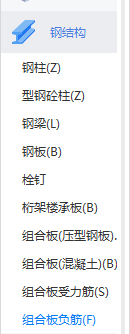

  • 廣聯達GTJ2025中,桁架樓承板怎么繪制

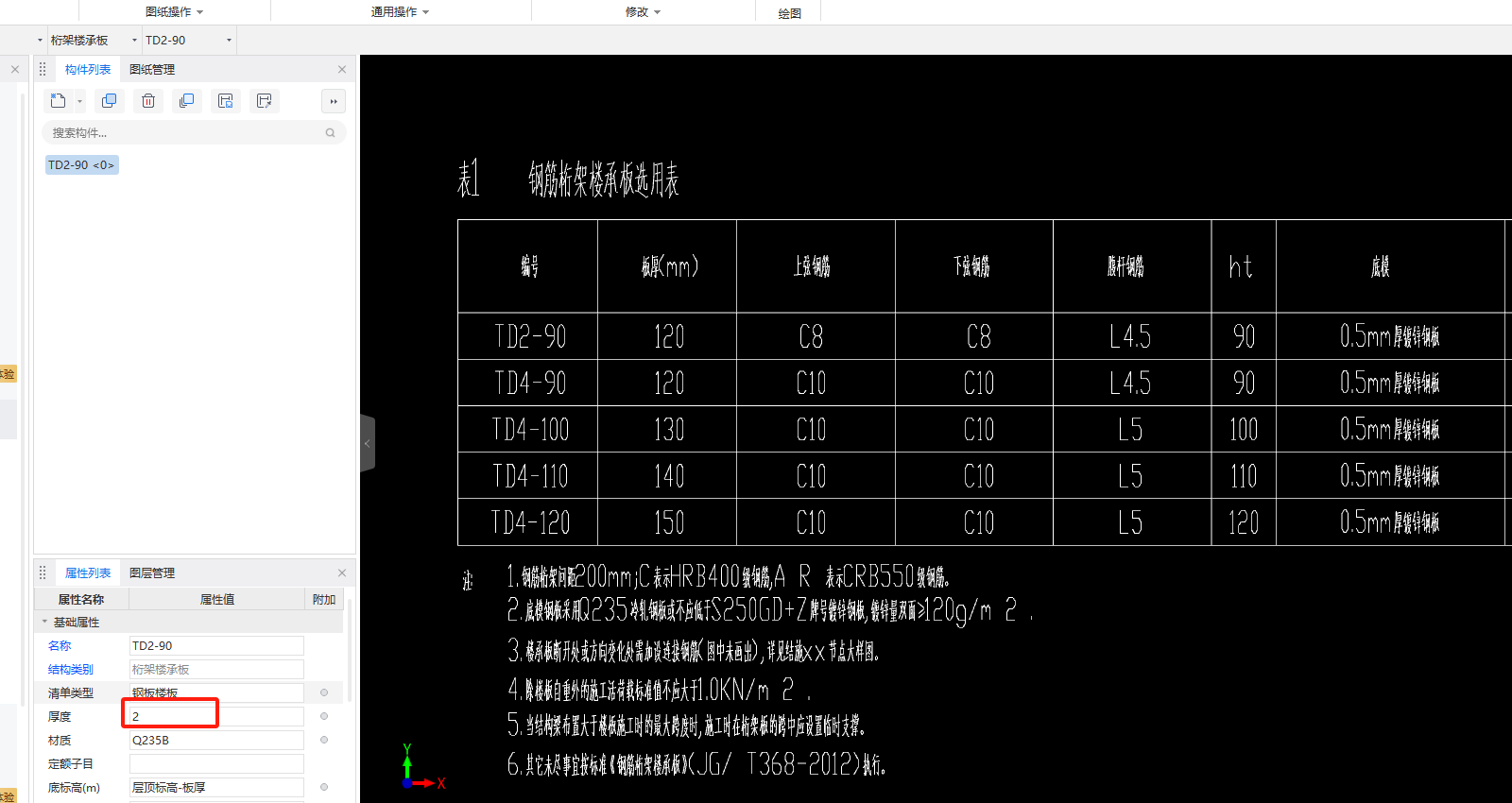

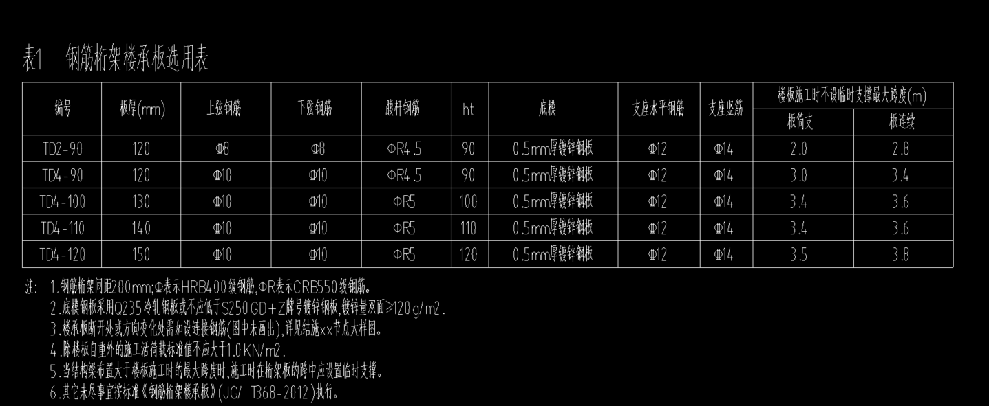

    1. 如圖,桁架樓承板顯示高度是90,但是在廣聯達中新建的時候,顯示厚度只有2,我應該設置成多少?
    2. 這個2的厚度代表的什么意思?厚度我需要改成90厚么?

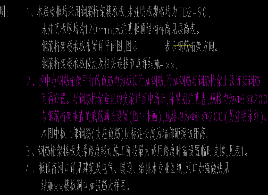

    3. 板的厚度是120,是說明我需要在樓承板的上部和下部各澆筑15厚的混凝土,在廣聯達GTJ中怎么布置?

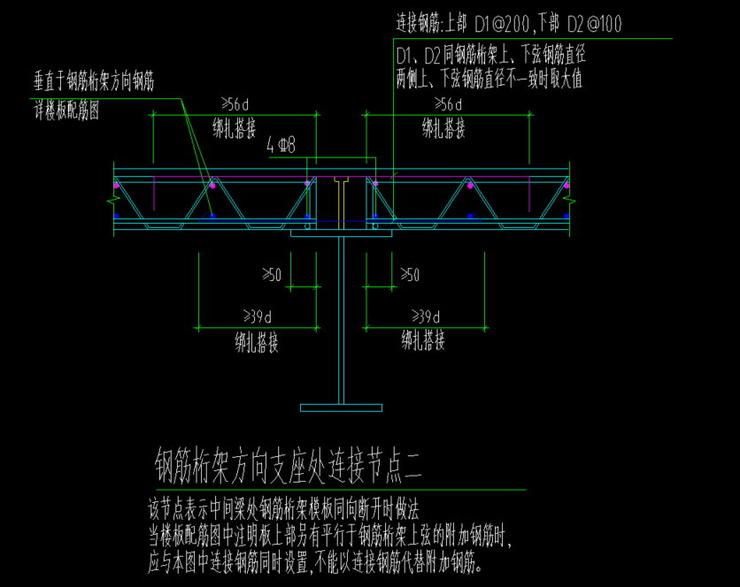

    4. 上下弦鋼筋、腹桿鋼筋、支座水平筋,支座豎筋,這些都需要單獨計算么?還是說已經包含在桁架樓承板的報價中了?

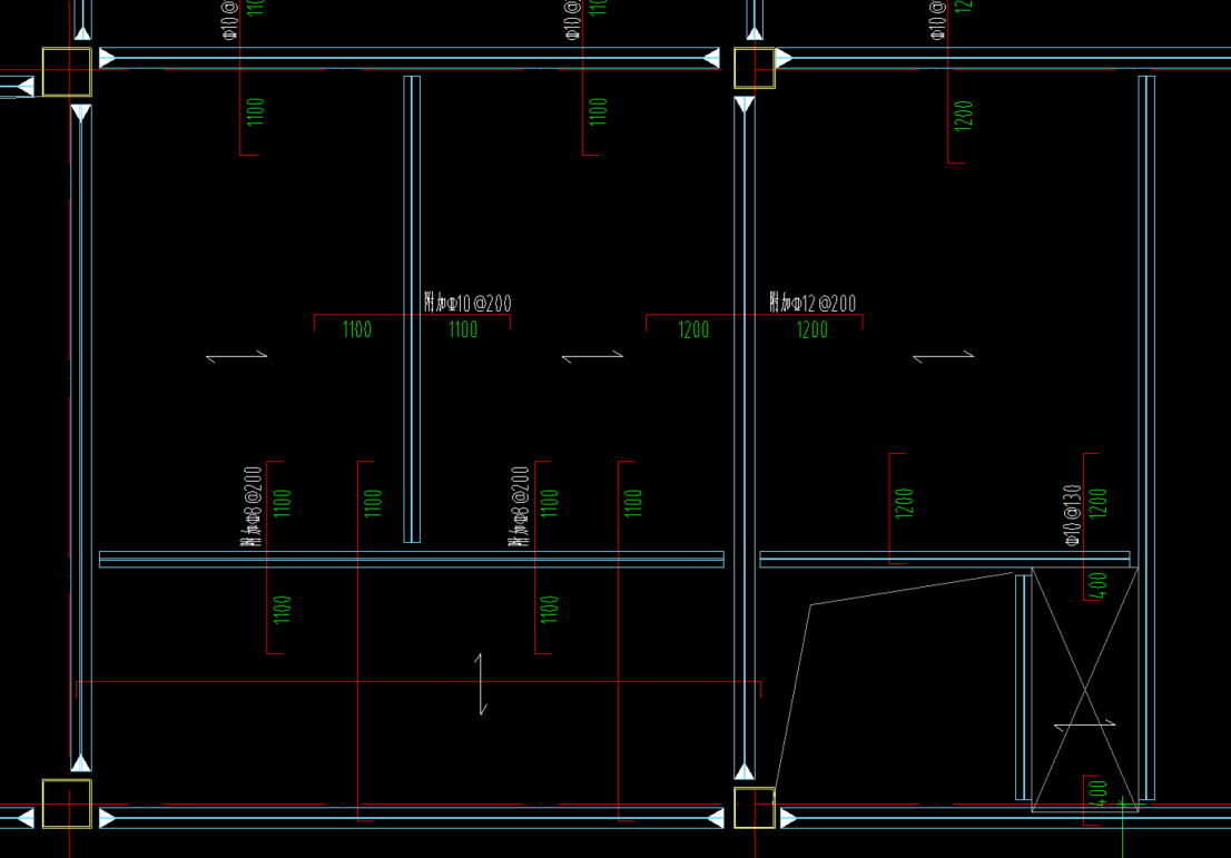

    5. 這個底筋怎么布置?和正常混凝土樓板布置方式一樣么?
    6. 附加筋怎么布置?
