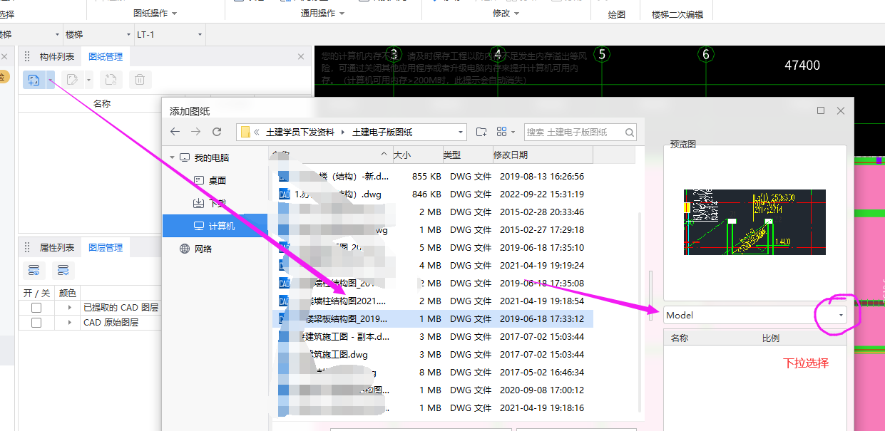

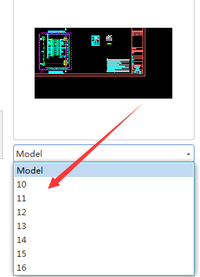

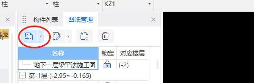

導入圖紙

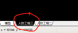

CAD快速看圖有兩個界面圖紙,但廣聯達只能導入第一個模型圖紙,第二個框紅線怎么導
